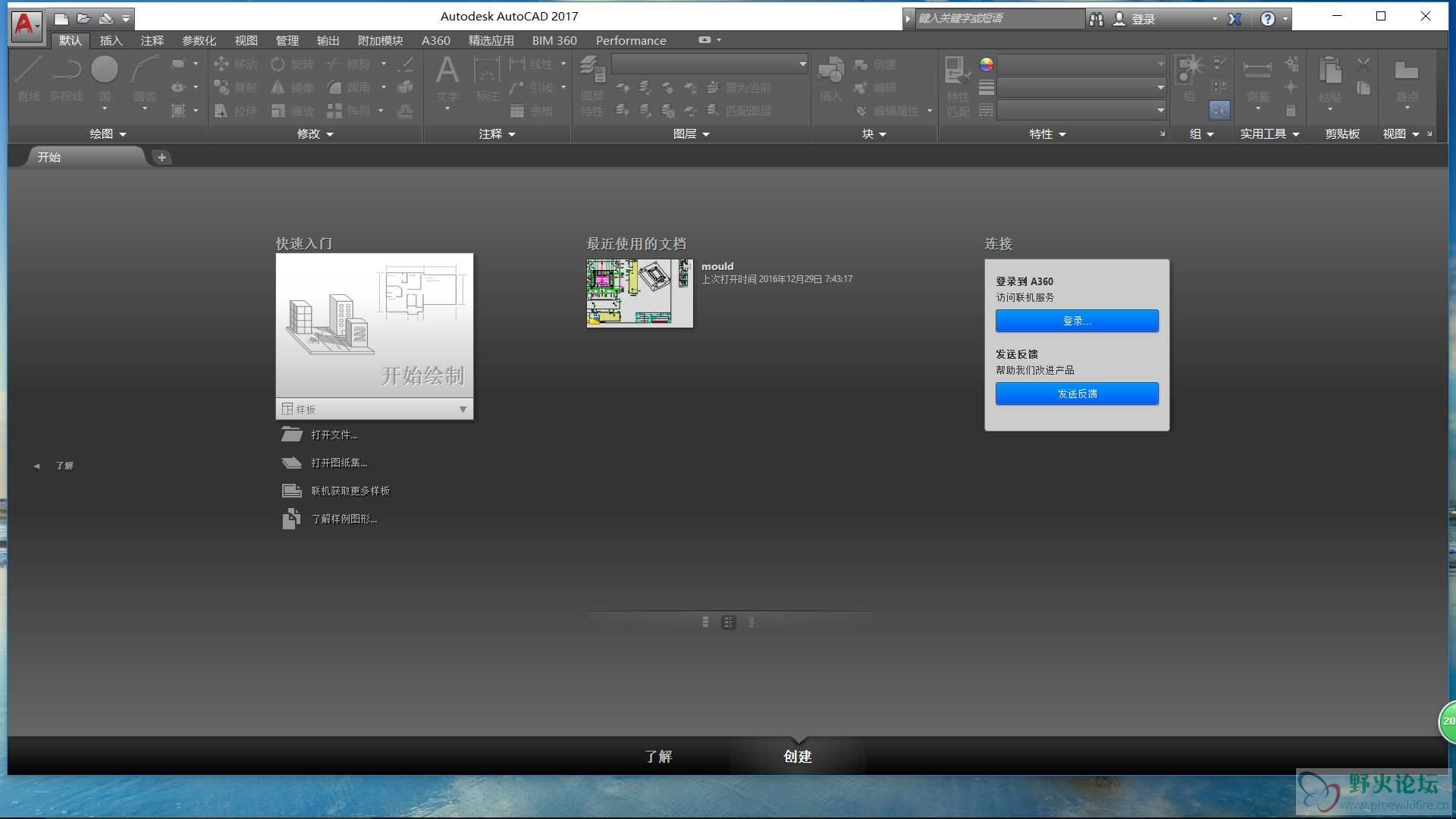

我在win10下安装了 autocad2015,2016,和2017都出现了同样的问题,启动几次后就不能用了,停在下面的界面不能动了,关也关不掉。请问这是什么原因。
停在此界面不动了
停在此界面不动了

我也是在win10下安装了AutoCAD2017啥问题也没有,极可能是电脑问题。
发表于 2017-1-8 20:48 | 显示全部楼层
win10 网络上网友修改的版本太多,建议装原版本试试

发表于 2017-1-9 11:32 | 显示全部楼层
   禁用无用功能 防止软件崩溃
打开注册表 [Win]+[R] → 键入regedit → [Enter]
展开账户类目 HKEY_USERS
展开当前账户 形如 S-1-?-??-???????... 且不带 _Classes 后缀的
继续定位展开 /Software/Autodesk/AutoCAD/R20.1/ACAD-F001:804/
禁用 通讯中心:还标题栏整洁,提高启动速度
点击 InfoCenter 后,从右侧双击 InfoCenterOn 修改数值数据 1 为 0 ,完成。
禁用 无用功能:防止软件崩溃,提高启动速度
点击 FileNavExtensions 后,从右侧
删除 ACPROJECT 联机协作
删除 FTPSites 共享站点

发表于 2017-1-9 13:00 | 显示全部楼层
2017装出来就这个样子的了,你点文件   新建一个图,他的菜单就出来了。就跟CREO3.0一样。你不新建。什么都看不到

发表于 2017-1-18 10:07 | 显示全部楼层
  楼主可以把你电脑的详细配置发上来看看

发表于 2017-2-4 17:32 | 显示全部楼层
重装系统试一下
