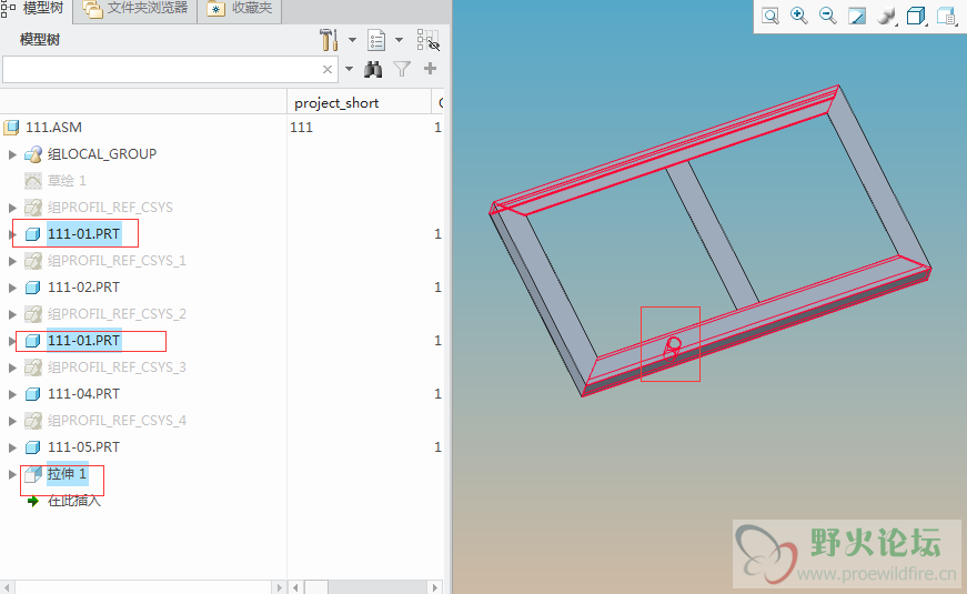

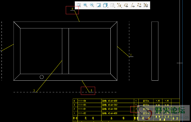

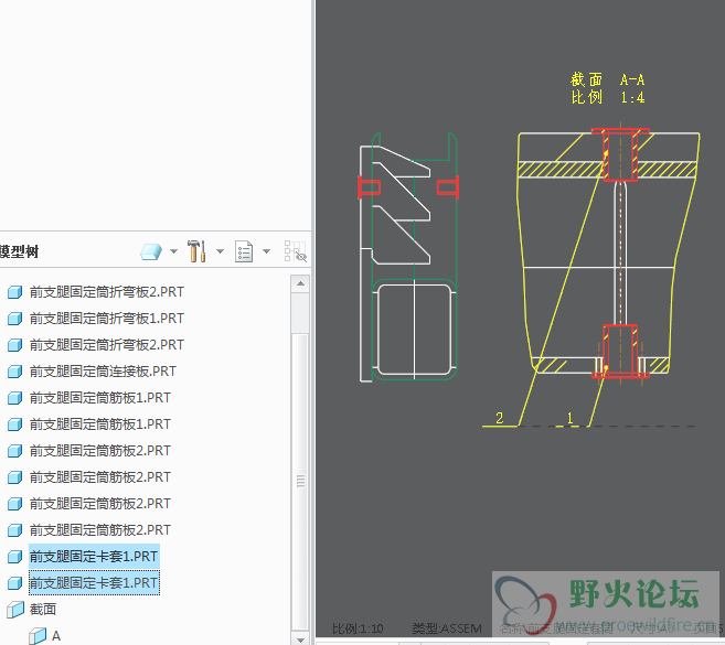

件1与件2是同一个零件,因为在组件里面有一个孔特征,导致重复区域球标认为是两个零件,数量都是1,如何调为一个零件,数量是2?

发表于 2017-1-5 17:52 | 显示全部楼层
你那孔在组件中打不就行了。实际工艺也是这样的

 楼主| 发表于 2017-1-5 20:41 | 显示全部楼层
就是在组件中打的孔啊,以前都可以,今天不知道怎么了,怎么打都不行。
发表于 2017-1-5 21:09 | 显示全部楼层
看上去两个件是不一样的,你要觉得是一样的,那你装上两个件1,或者两个件2

 楼主| 发表于 2017-1-5 21:32 | 显示全部楼层
两个件是一样的,删除组件中的孔特征bom表就可以显示一个有两件了。

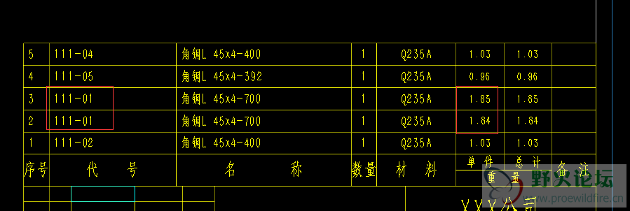

发表于 2017-1-5 23:37 | 显示全部楼层
孔特征传递到零件了,这样一个有孔一个没有孔就不认为是同一个零件了

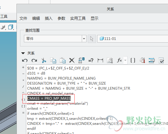

发表于 2017-1-8 19:12 | 显示全部楼层
你这个问题和多个不同柔性尺寸相同零件在同一个组件中出现一样,现在能解决的方法是:
1、你的bom里元件重量使用自定义参数;
2、删除你元件关系式自定义重量参数和系统重量的关系式,这样就不会计算打孔造成那个零件和没打孔的零件重量不一样了,在bom里就会合并为一行了

 楼主| 发表于 2017-1-9 13:55 | 显示全部楼层
1、你的bom里元件重 ...
多谢大哥,正解,完美解决。
