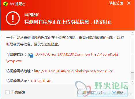

今天想用creo3.0画图,点图标后发现启动不鸟了,鼠标转两圈就没反映了,任务管理器里面也没有。之前用了一个月都好好的,在网上找了几个方法都不行。无意看到一个说被杀毒软件拦截后就打不开了。现在弄好了,可以打开了,但是打开时360还是会报错,看图,但是不影响使用了,特来给大家分享!
 楼主| 发表于 2017-1-4 19:18 | 显示全部楼层
之前用的好好的,记得有一次装了360的免费wifi,好像是装了免费WiFi后打开就报上图的错误。对于这种错误解决方法很简单,既然知道是杀毒软件拦截后不能用,那我们就到杀毒软件里面把拦截的内容恢复就好了

发表于 2017-1-4 19:26 | 显示全部楼层
对的,添加白名单就行了

发表于 2017-1-5 09:02 | 显示全部楼层
添加白名单
