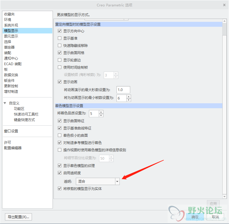

[求助] Creo导入图片后无法显示,一片白色
发表于 2019-12-30 14:43 | 显示全部楼层
可以试一下选项里的模型显示,启用透明度那改为混合 1577688146(1).jpg [attachimg]241751[/

21楼正解

还是21楼的方法一劳永逸

21#完美

我的情况是打开提示找不到图像,文件和图片已经放在同个文件夹了。搞了好久。后面参考二楼说的,直接将这个文件夹设置成工作目录。搞定。。。有点无语。。。一直以为哪里设置不小心改了。结果是最近更新软件版本后漏了设置工作目录。。

我用这个方法不行

正解,坑能是图片太小的原因,搞成png,内存变大了10倍就好了了

CREO 7.0找不到这个选项了

Creo8.0也找不到这个选项
