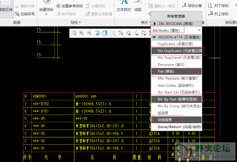

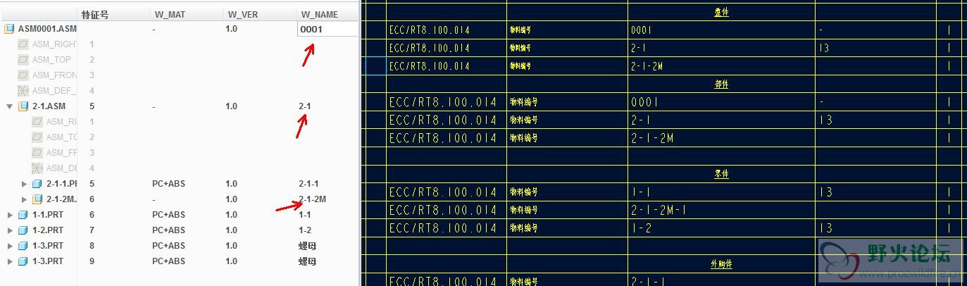

如图, 整件部分:我只想显示顶级组件0001,不想显示下级及次级部件2-1、2-1-2M,部件部分:我只想显示子集和次级2-1、2-1-2M,不想显示0001.请问重复区域如何设置?(不要用排除的方法,如果组件多了的话也很麻烦)

不管整机还是部件,都是组件,组件工程图的bom可以只显示里面的直属元件,不显示子组件里的元件,
但是你的描述我还真不知道,你要干什么,
我的只想要第一个组件(asm0001),其他的都不显示

明细表属性    递归   或平整
发表于 2017-2-6 10:00 | 显示全部楼层
在功能选项卡 “表”——重复区域——在弹出的菜单管理器中选择“过滤器”,然后选中表格,再在菜单管理器中选择“按项”,按住Ctrl键,将不需要显示的零部件选中,然后一步步选择确认退出即可!
