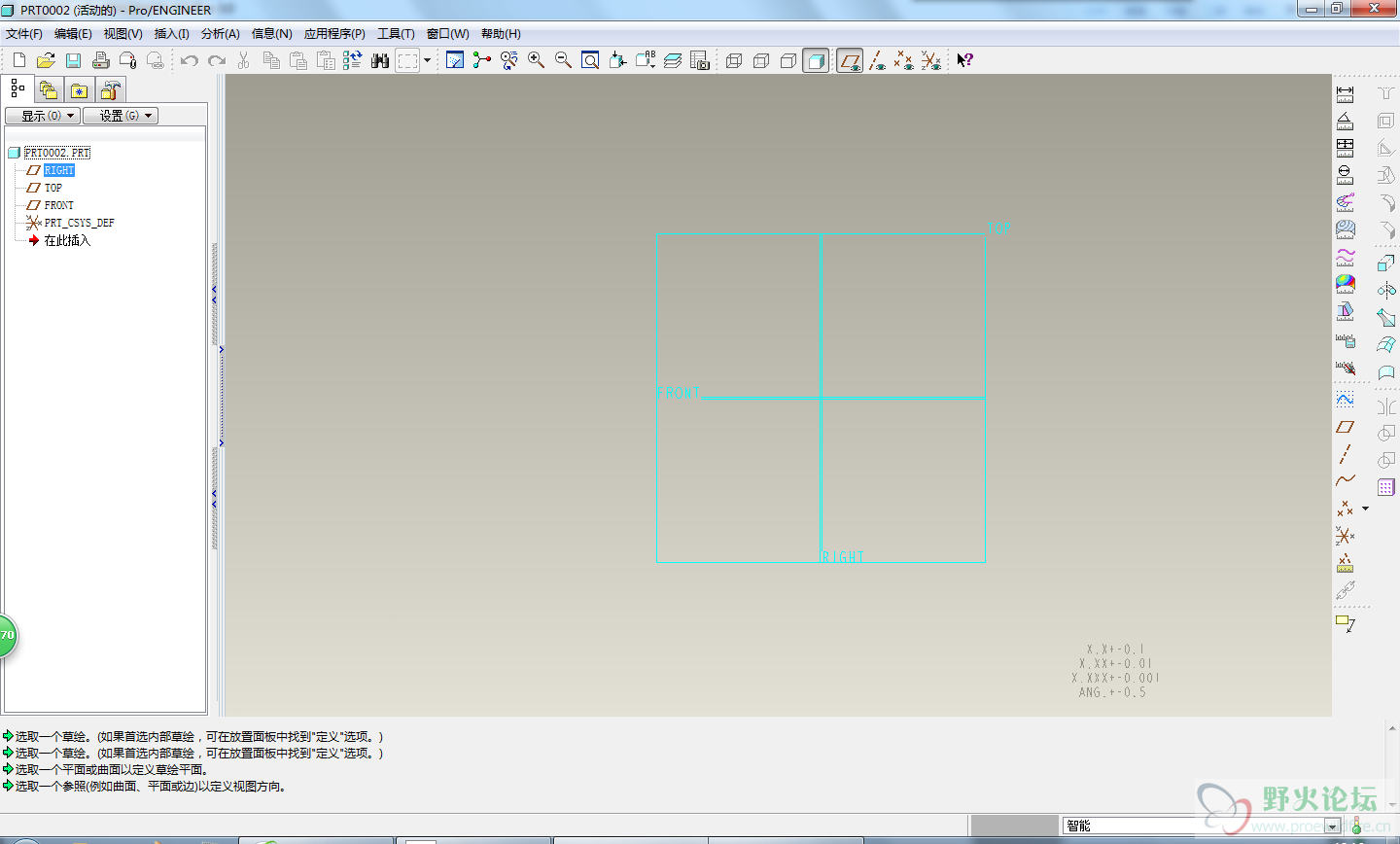

[求助] 鼠标移动,界面就变成这样了,是什么问题?
56
发表于 2017-1-2 12:19 | 显示全部楼层 |阅读模式
56
 楼主| 发表于 2017-1-2 13:10 | 显示全部楼层
移动一下,三个基准面都被点亮了
110
249
发表于 2017-1-2 19:15 | 显示全部楼层
显示问题
更新一下显卡驱动试试
