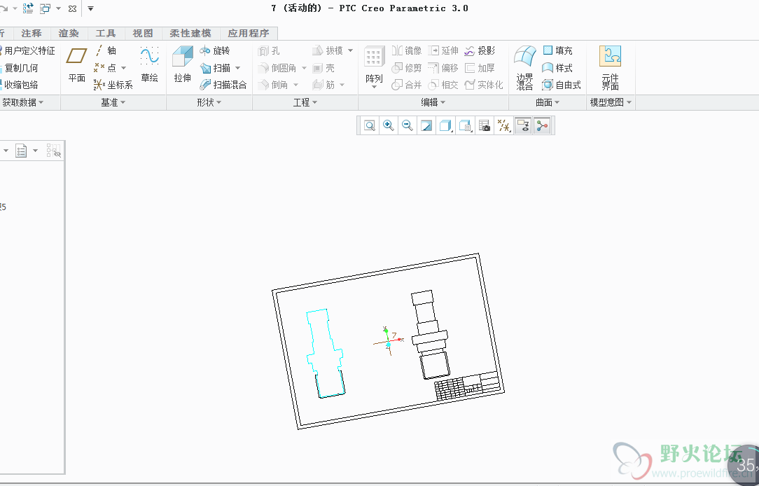

[已解决] dwg的文件 能转换为creo的零件文件吗

转通用格式STP,IGES

发表于 2016-12-30 14:23 | 显示全部楼层
dwg文件可以在proe零件草绘环境下导入,作为零件的草绘截面。我这两天一直这样用呢。
1、我是把pdf文件的图纸,剪切下来,到画图软件下粘贴,保存为tif文件。
2、用失量化软件把tif图片文件处理后,保存为dxf文件。
3、到AutoCad下读dxf文件,放大、缩小后,与pdf文件标注的尺寸成比例,保存为dwg文件。
4、在Creo 2.0下,进入草绘,导入dwg文件,生成零件特征。

在草绘环境下怎么导入  能具体讲一下吗?   我找了一圈 没有找到怎么导入    谢谢

草绘界面,左边第2列图标“文件系统”那个按钮就是,会弹出对话框,把文件类型改为*.dwg,然后浏览到你CAD文件夹。试试

 楼主| 发表于 2016-12-30 16:04 | 显示全部楼层
wmc2005 发表于 2016-12-30 15:55
草绘界面,左边第2列图标“文件系统”那个按钮就是,会弹出对话框,把文件类型改为*.dwg,然后浏览到你CA ...
谢谢 我找到了
