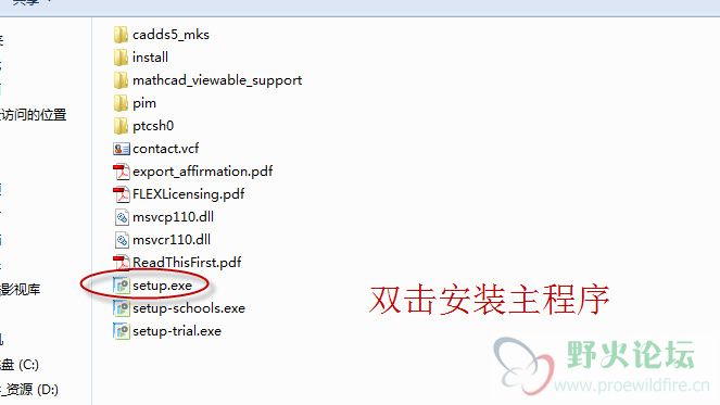

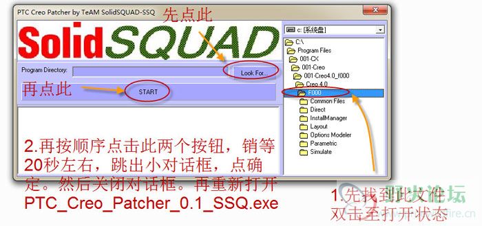

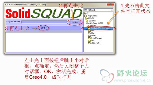

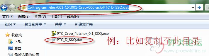

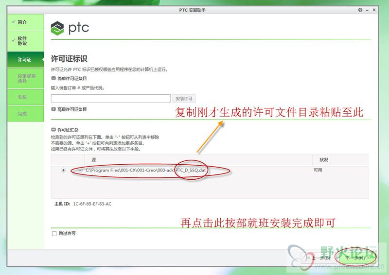

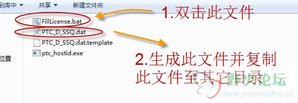

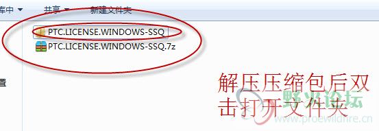

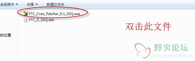

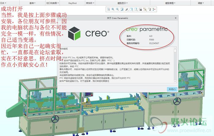

Creo4.0_F000_安装方法_自己成功安装后分享给各位
提前说明,各位朋友,本人是按自己的方法,成功安装,把自己的安装方法分享给各位,当然,各位的电脑状况不可能跟我的一模一样,有些情况,请各位适当变通。
自从加入论坛,从论坛中得到的东西使自己的软件技巧有了无限的提升,给自身的工作、生活带来了很大的好处与乐趣。
但近年来,因实在是没有时间,一直都是处于索取,今天下了Creo4.0并自己摸索成功安装后,实在是太不好意思。
挤点时间把自己的成功安装方法给大家分享一下,若能帮到各位点滴,目的就达到了!
要不然,真不安心!
因时间关系,全以截图方式表达,但基本简略涵盖安装环节。
我想,一般情况应该都能成功安装!好了,看下面简略图解吧:

谢谢分享,我已有安装好了,但是加载EMX不成
