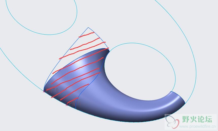

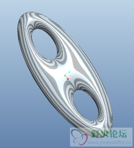

各位大神号,为什么我做的图1曲面没有图2那样圆滑,帮忙看看,谢谢
图1
图1
图2

发表于 2016-12-29 10:55 | 显示全部楼层
线没画好

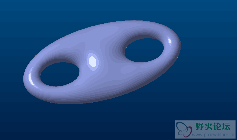

发表于 2016-12-29 11:17 | 显示全部楼层
QQ截图20161229111418.png 我用的是N侧曲面,这样算不算光滑。

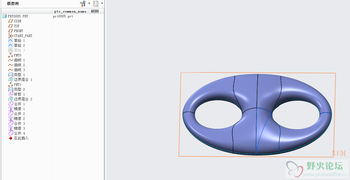

发表于 2016-12-29 11:39 | 显示全部楼层
方法很多,提供两种方法
186
234

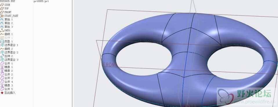

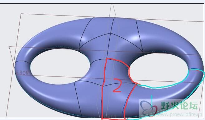

发表于 2016-12-29 11:40 | 显示全部楼层
第二种

发表于 2016-12-29 11:42 | 显示全部楼层
mr_lcg 发表于 2016-12-29 11:17
我用的是N侧曲面,这样算不算光滑。
N侧面是最不推荐的方法
57
 楼主| 发表于 2016-12-29 13:35 | 显示全部楼层
放牛班的春天 发表于 2016-12-29 11:39
方法很多,提供两种方法
谢谢大神,能否发一下模型文件,以便学习。 1335618819@qq.com

发表于 2016-12-29 13:56 | 显示全部楼层
已发邮箱
