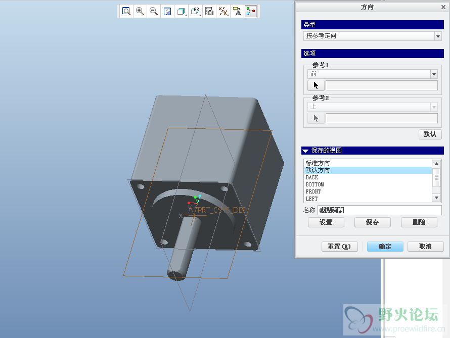

就是我把视图的角度在模型里面调好,(就是用重定向命令把视图放好)保存STP格式后,再打开STP文件是我设置好的那个视图角度。
                   请不要说再用重定向命令什么的没有用的方法,要直接打开就是,因为打开的人不会操作3D相关软件,保存STP后再相关3D软件打开就是我再PRO/E里面设置的那个视图角度。

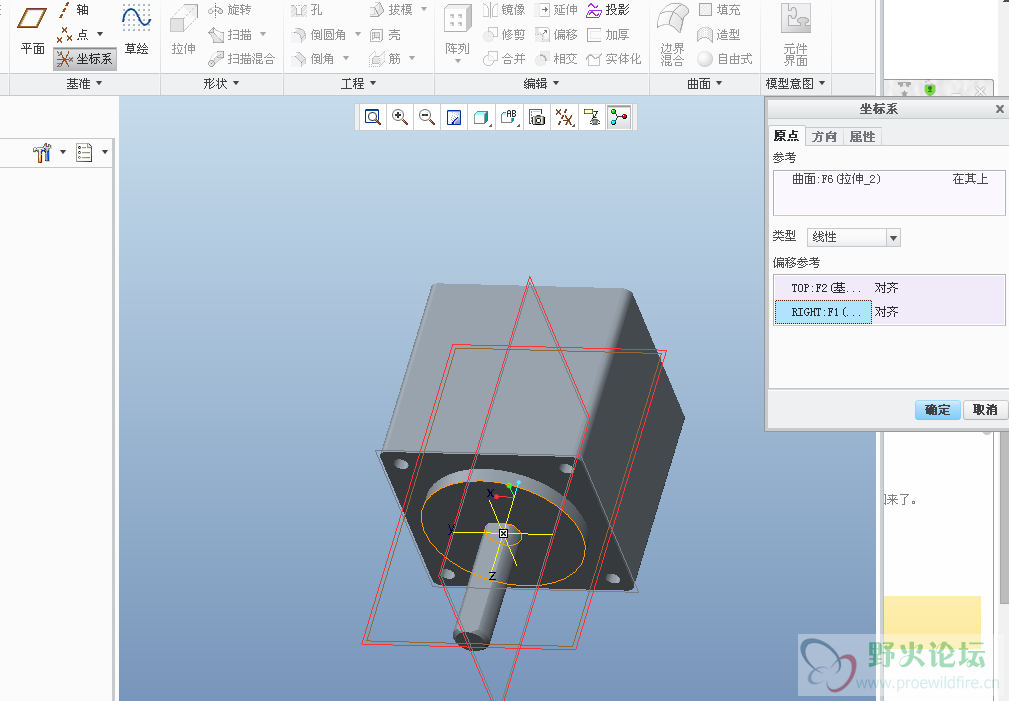

我左想右想  日想夜想   怎么滴也跟坐标系有关的吧!~~~~~
你做个坐标系为你想要的角度以此导出零件人家打开不就是这个视图了

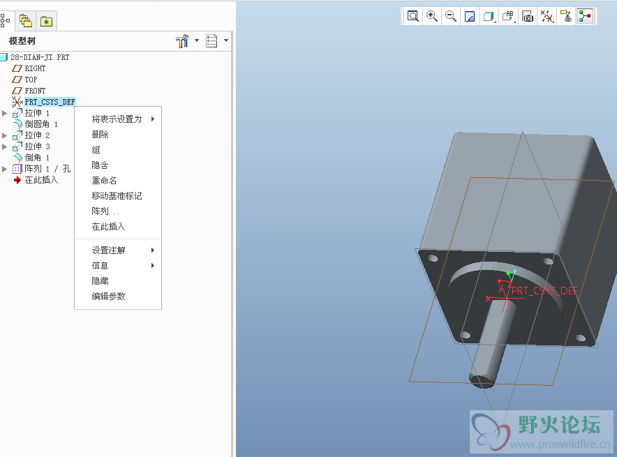

一、重新定向里面,选择默认方向,调整好你的视图方向,保存
二、删除点原来的坐标系
三、新建一个自己的坐标系

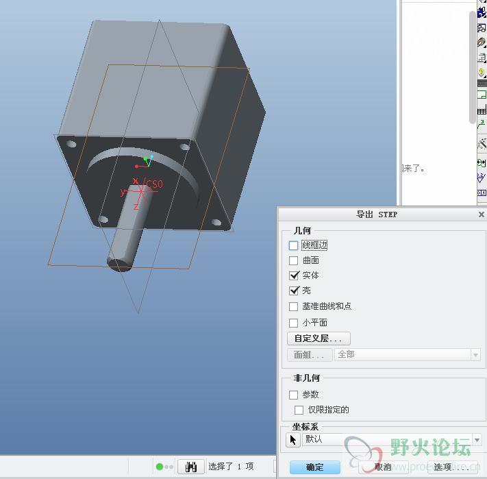

四、输出STP时,选择坐标系,选自己新建的坐标系
希望能解决你的问题。
