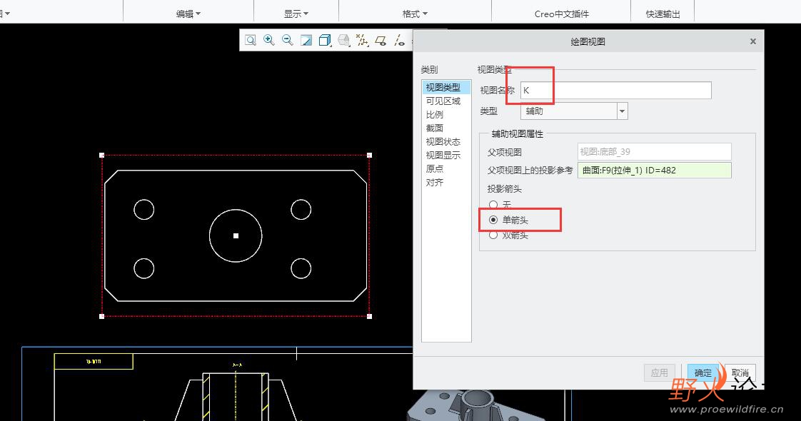

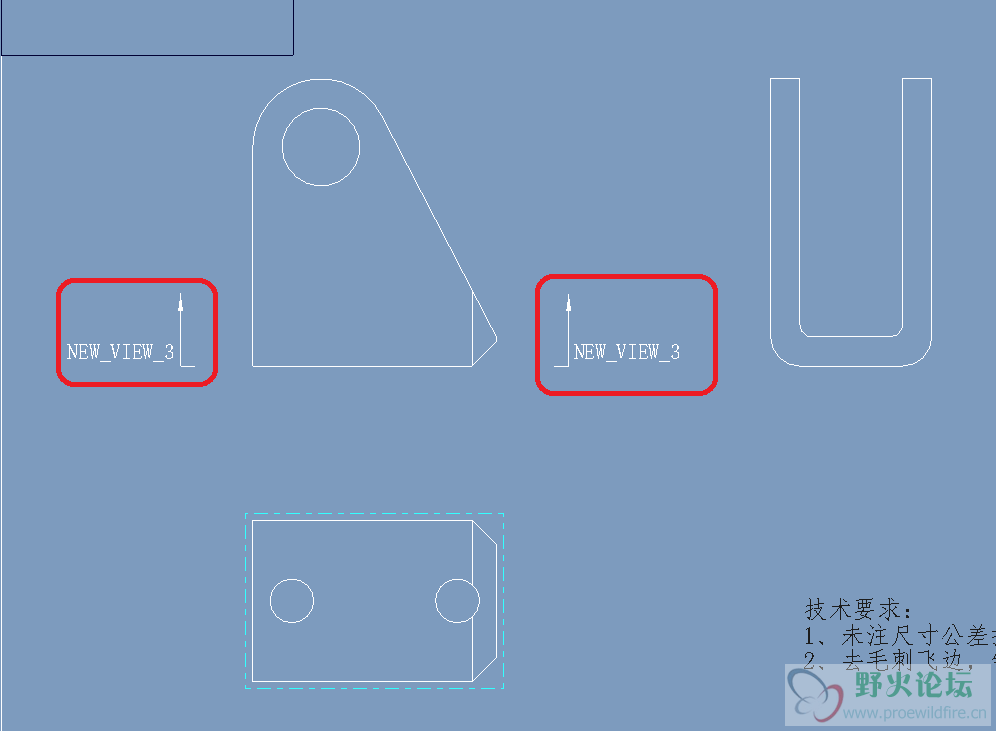

  如图1,俯视图是主视图从下往上看的向视图,但是在添加箭头时却是图中红框里那种。怎样为向视图添加符合GB的箭头呢,可不可以修改哪个绘图选项来做到,或者只能用插入箭头符号再写文字的方式来实现?

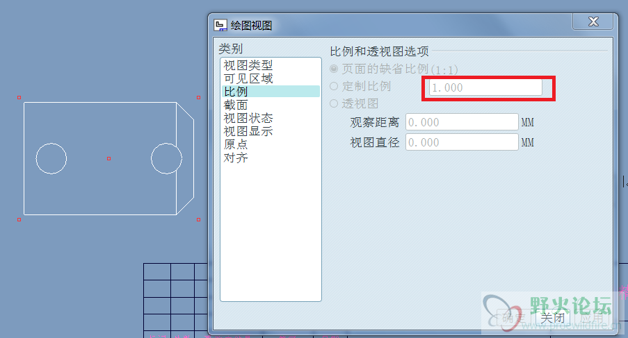

另外如图2,怎样修改向视图的比例呢?假如我想让插入的向视图放大显示。

用符号,视图类型改为一般视图改比例

其实可以直接利用向视图的视图类型直接添加箭头。

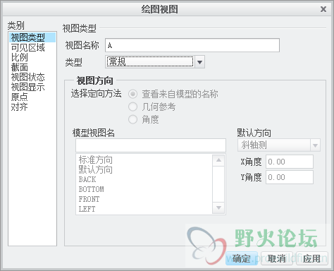

双击视图进入属性对话框,如下图所示。在视图类型标签页将视图名称改为A,点应用,箭头两边就变成“A-A”了。

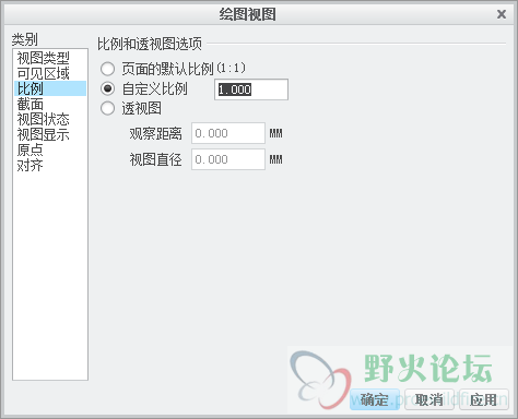

在上图对话框中,把类型改为常规,点击应用,再点左边的比例,如下图所示。这时自定义比例就可以改了。

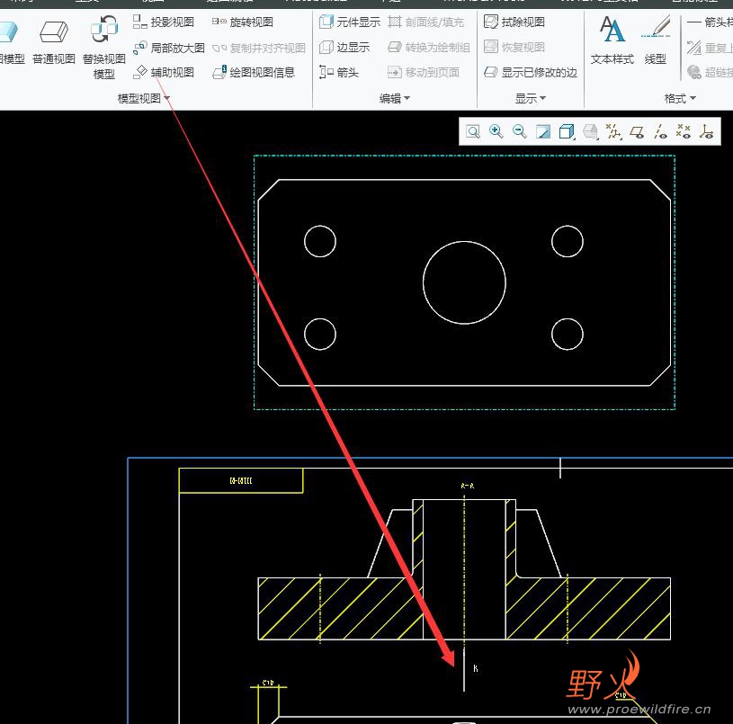

发表于 2021-11-11 22:30 | 显示全部楼层
可以用辅助视图实现:
箭头可以改为单箭头,向视图名称你要自己写一下
