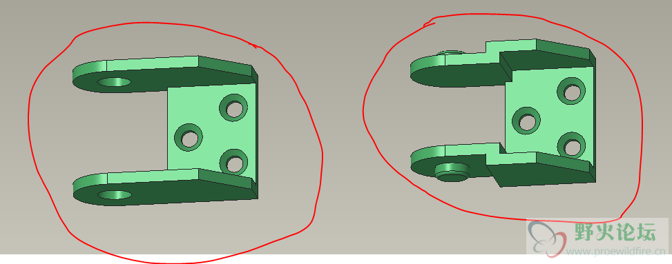

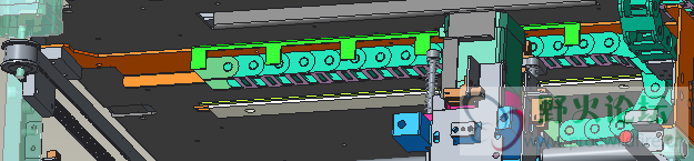

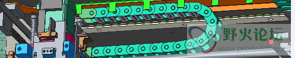

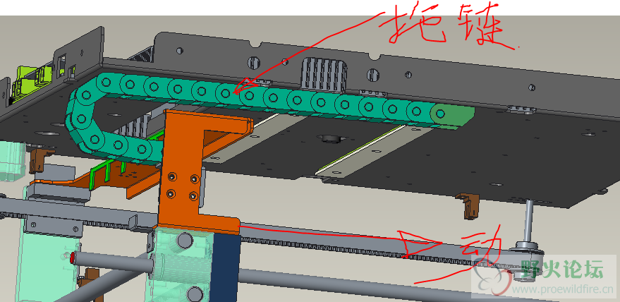

如图,没有装拖链是可以拖动的,装入拖链后拖不动了,是拖链装配的问题?请教这种拖链如何装配?

分享一下:
1. 把公母两个端头先分别安装在需要的位置;
2. 把拖链部分作成一个组件,长度按照需求,采用销连接,注意偏转角度计算,一般0~45度应该可以。
3. 拖链组件装入,两头采用两个销连接就可以了,偏转角度要小,我按0~1度.安装成功就可以了,不成功,改拖链组件的各个件的旋转角度范围,一般要改大。
