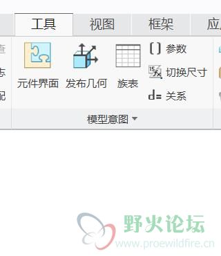

按照论坛(:Creo2.0 Top-Down设计之布局,骨架的综合运用(附prt模型)http://www.proewildfire.cn/thread-131359-1-1.html)学习。
遇到一个问题:调用前面保存的记事本文件,需要从“工具-模型意图"选择”声明“。
但是,模型意图下拉菜单里面没有”声明“选项。
点击模型意图旁边的三角形,只有”程序、指定、关系和参数“三个选项,而教程里面还多了一个”声明"选项。
这是怎么回事啊?
