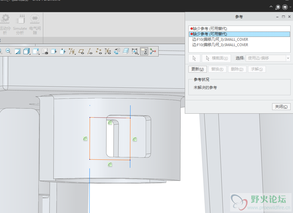

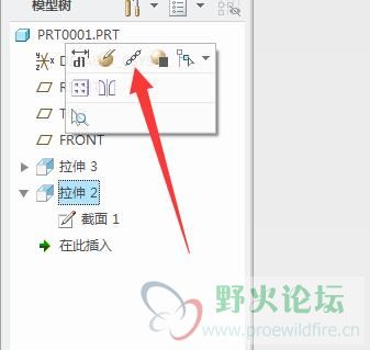

试过    正常  可替换,删除
楼主如果是灰色的   那试下编辑参考定义 是否可以重新更改呢?
57
 楼主| 发表于 2016-12-27 09:59 | 显示全部楼层
谢谢楼主,这样可以勉强替换,但是不明白为什么出现这样的问题,对creo的信任再一次打折

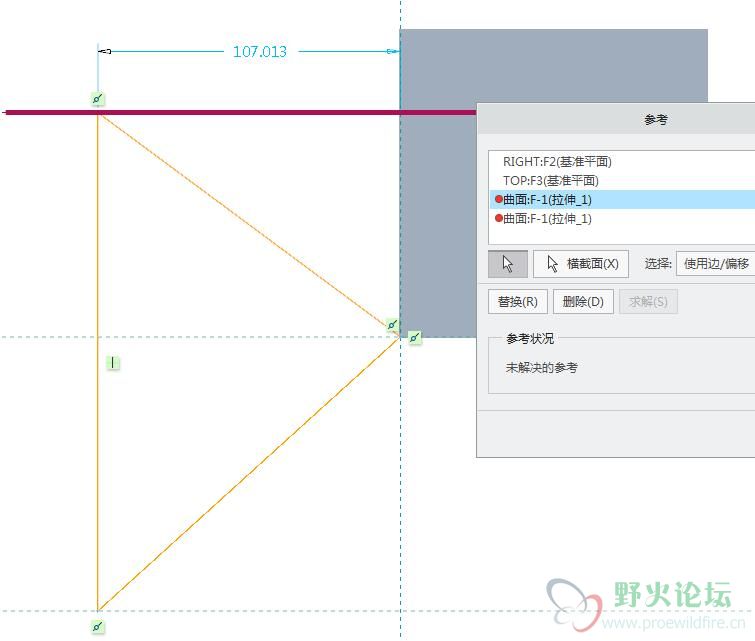

发表于 2017-9-14 18:57 | 显示全部楼层
我也常常有这种情况,太烦人了!
发表于 2017-9-14 22:09 | 显示全部楼层
把特征折叠了  就不会出现这个问题
