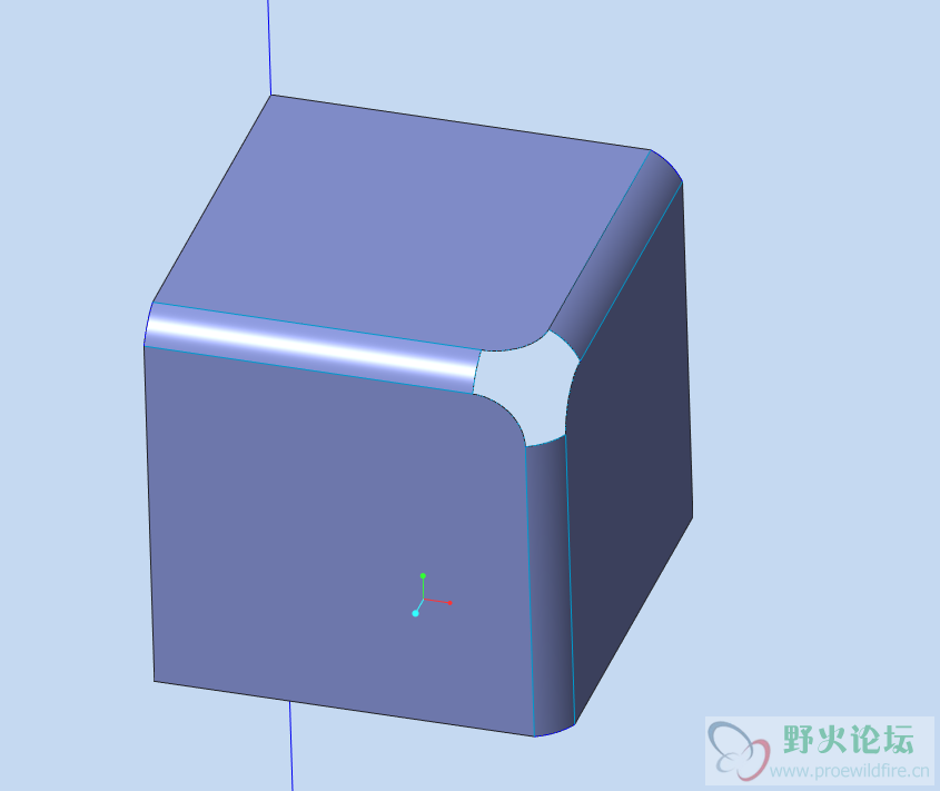

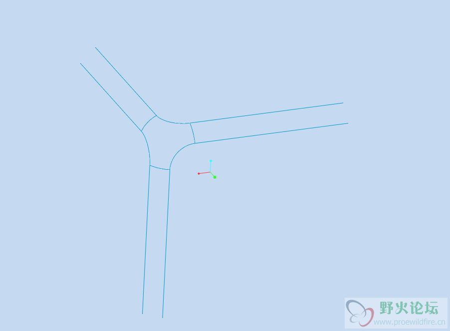

图001角位如何绘制,有附件可以试绘制。图中角如何补上

发表于 2016-12-26 15:58 | 显示全部楼层
仅供参考 creo4.0版本建模
prt0001_xg1.prt.zip (41.61 KB, 下载次数: 6)    creo4.0版本

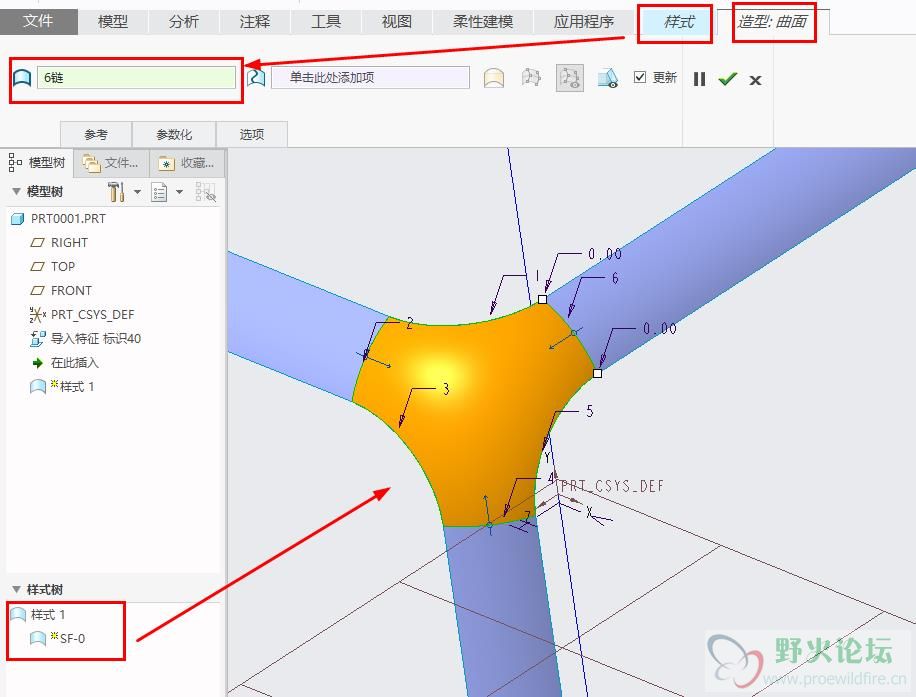

 楼主| 发表于 2016-12-26 14:29 | 显示全部楼层
nzw 发表于 2016-12-26 13:43
这个比较容易 请查阅
学习到了,谢谢!知识分享真是好品德,对我很有帮助,以后我有懂的也帮其他人。教学相长。

发表于 2016-12-26 14:16 | 显示全部楼层
进入造型里,曲面,依次选择各个边即可产生该面,

发表于 2016-12-26 13:43 | 显示全部楼层
这个比较容易 请查阅
1.prt.rar

发表于 2016-12-26 11:18 | 显示全部楼层
bin745703822 发表于 2016-12-26 10:42
请再看看图,或给我链接学习学习
不是告诉你了吗,自行搜多论坛相关 三通 补面 的内容就可以了,你这类问题在论坛已经很多了。
自己要会 举一反三。
你的图我看了,就是三通补面的技巧
另外你可以多去 了解 三边转四边 / 五边转四边 的技巧。两个会了,就没啥事了。
