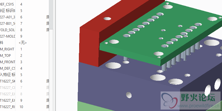

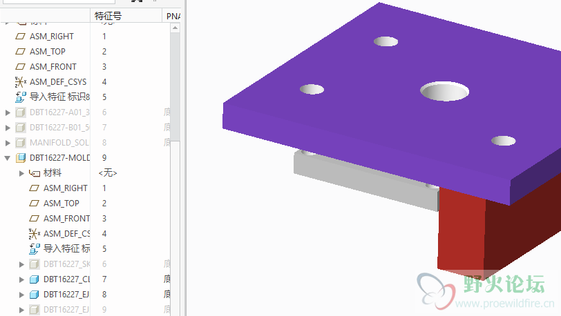

想要反向隐藏又不想挂外挂的朋友可以试下附件的快捷键,将里面的内容全部复制到启动目录下的config
默认快捷键为分号  ;
有冲突的自行修改
注意:此快捷键针对零件隐藏有效,隐藏组件的,不起作用。
配合4.0的 ctrl+shift+H使用,
瑕疵是按下快捷键后,屏幕会闪几下。
组件下切换显示和隐藏的零件.zip
