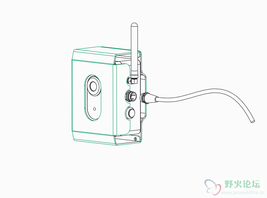

发表于 2016-12-23 13:48 | 显示全部楼层 |阅读模式
室外单点充电.png 如上图,钣金件自带颜色,怎么取消,求教!

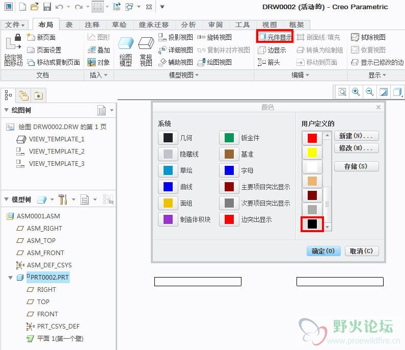

 楼主| 发表于 2016-12-27 15:24 | 显示全部楼层
野火 发表于 2016-12-25 21:34
元件显示里改一下行呢
不行老大,这个元件显示只能在组件里选,选择一个组件后,选择颜色,但是钣金的边框还是有颜色

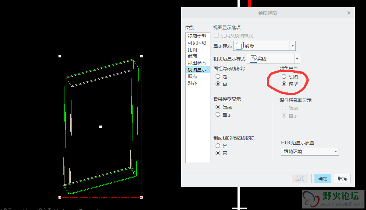

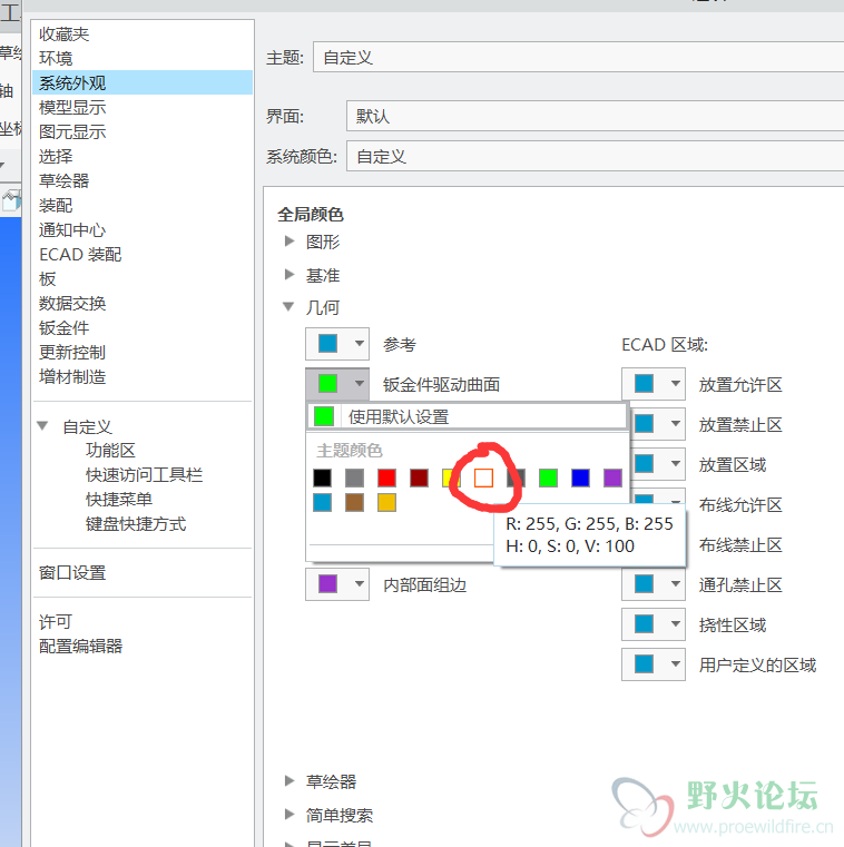

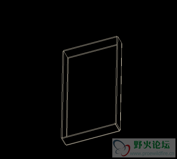

发表于 2017-6-9 16:08 | 显示全部楼层
首先,你的把显示颜色改为模型颜色
然后更改系统颜色钣金驱动面颜色为白色
最后就这样了
还可以这样
370
499
 楼主| 发表于 2017-6-11 19:32 | 显示全部楼层
yfko999 发表于 2017-6-9 16:08
首先,你的把显示颜色改为模型颜色
然后更改系统颜色钣金驱动面颜色为白色
你的办法很有用,多谢
