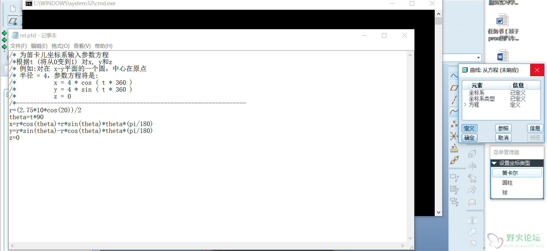

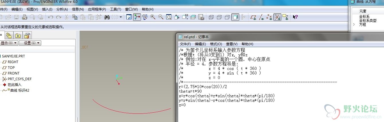

当输入完成方程参数后,总是没有相应,不知到是软件问题还是方程问题,求大神指教。
总是没有响应
总是没有响应

发表于 2016-12-23 13:52 | 显示全部楼层
见图

发表于 2016-12-23 14:21 | 显示全部楼层
保存——退出。
然后再预览或确认
 楼主| 发表于 2016-12-23 14:39 | 显示全部楼层
liurunxing 发表于 2016-12-23 14:21
保存——退出。
然后再预览或确认
解决了,谢谢
