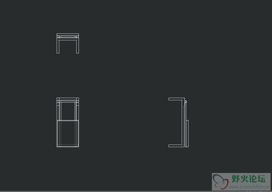

我的三维图转成二位只能弄成这样,怎么弄成自己想要的视图方向啊?还有我记得以前是有个三维模型在图里面然后自己转动可以上自己想要的视图,我很久没用了,这次安装上去就不能弄了,为什么呢?应该怎么弄呢?

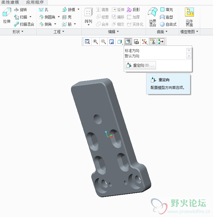

在模型里找好你想要的视图角度选择重定向
在模型里找好你想要的视图角度选择重定向

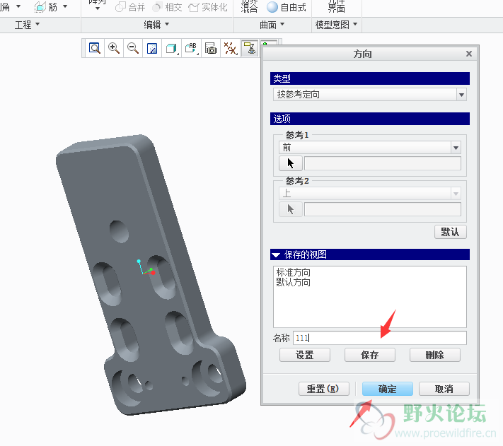

给新的视图方向命名,有两个保存依次点击
给新的视图方向命名,有两个保存依次点击

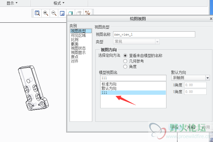

打开绘图选择刚才保存的视图方向点击应用
打开绘图选择刚才保存的视图方向点击应用

噢,是先点击保存,再点击确定

也可以直接在2楼的对话框里面,点选角度,然后在旋转参考里选旋转方向,最后在角度里输入旋转角度,按应用。如果不是你需要的方向或角度,再重新选取和输入,就能调整到你需要的视图了。不知说清楚没有!
