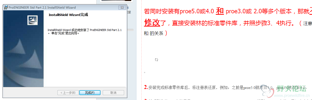

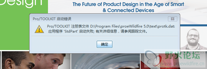

我是按照这位大侠的步骤一步一步来的结果还是不行
我的是W7   64位  的5.0系统

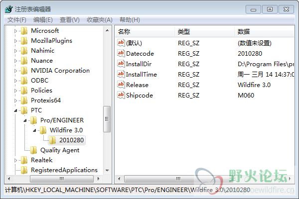

1. 若只安装有高版本如proe4.0 5.0,安装之前需要修改一下注册表,如下图把proe5.0或proe4.0修改为3.0,否则无法安装:
点击“开始”-“运行”,输入 regedit 进入注册表编辑器,找到以下地址:
HKEY_LOCAL_MACHINE\SOFTWARE\PTC\Pro/ENGINEER,将下面的子键Wildfire 5.0或4.0 改为3.0。
若同时安装有proe5.0或4.0 和 proe3.0或 2.0等多个版本,那就不用修改了,直接安装林的标准零件库,并照步骤3、4执行。(注意 或、和 的关系)
2.安装完成标准零件库后,将注册表还原,例如:之前是proe5.0就改回5.0,proe4.0就改回4.0。

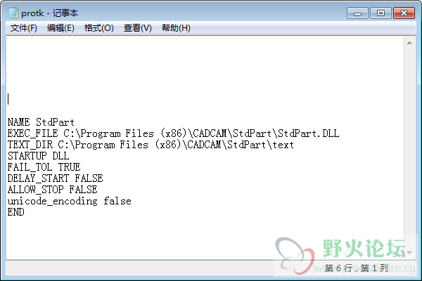

3.然后到你的proe安装目录D:\Program Files\proeWildfire 5.0\text,找到protk.dat文件,用记事本打开,在end之前加一行:unicode_encoding false
4.
如果先安装了2.0 或3.0 和 林标准件库,然后才安装的 proe 4.0或5.0,则直接将2.0或3.0安装目录下text文件夹中的protk.dat文件复制到 4.0或5.0的安装目录下text文件夹中,再照步骤3执行即可。
5.注册是关键!
第一步,改注册列表
第一步,改注册列表
第二步改回注册表
第二步改回注册表
第二步安装零件库
第二步安装零件库
第三步 添加文件
第三步 添加文件
结果0.0
结果0.0
