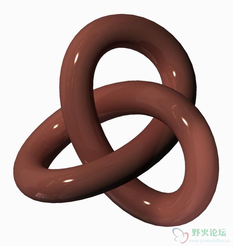

今天在坛子里看到前辈贴出的三叶结的图,
随后在网上找来三叶结的方程,
照猫画虎的在proe4.0下做起来。
曲线是做出来了,
但在扫描选取轨迹时,
提示选取的轨迹不可用。
来来回回做了几次,
还是同样的结果。
于是在论坛上请教大神,
修改方程式,
重新再做,
还是同样的结果——
选取的轨迹不可用。
心里不甘啊!
晚上回来,
在新装的creo3.0上做同样的三叶结,
结果一下子就好。
这就是软件升级的效果吗?
proe4.0就不能做吗?
在proe4.0下,
如何选取方程式曲线做为扫描的轨迹,
做出那个三叶结?
还请路过的大神指点一下。
谢谢!
下面,贴出creo3.0做出的三叶结的图片。

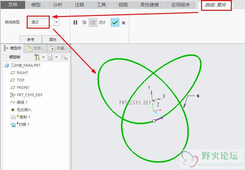

发表于 2016-12-22 09:44 | 显示全部楼层
先把曲线复制 粘贴(逼近)一下。用复制的 曲线做Vss扫描。试一试。
复制的方法如下图:【没有野火版本。只能 使用 creo4.0 演示一下】,仅供参考。

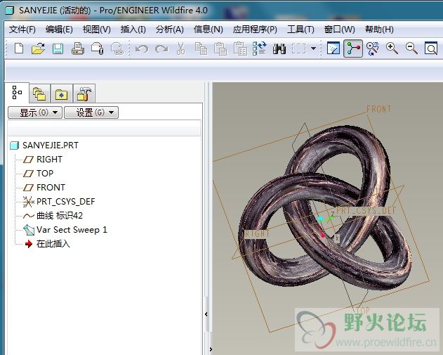

 楼主| 发表于 2016-12-22 10:46 | 显示全部楼层
谢谢教授耐心细致的讲解!
昨晚在新安装的creo3.0上,
用扫描直接做出来了。
上面的贴图就是做出来的效果。
今天上班,
根据楼上师傅的讲解,
在proe4.0用VSS做了一下,
也做出来了。
再次感谢!
刚学来的东西,
不敢专享。
在此传上proe4.0PART。
