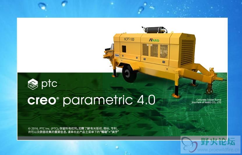

[分享] Creo4.0_F000安装成功

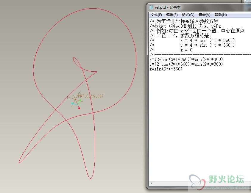

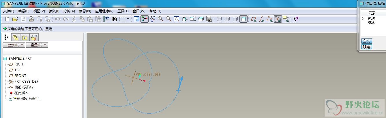

发表于 2016-12-21 12:20 | 显示全部楼层
曲线做出来了,
扫描时提示轨迹不可用,
还请教授指点。
谢谢!
借教授的“教室”一用,
还请教授海涵!

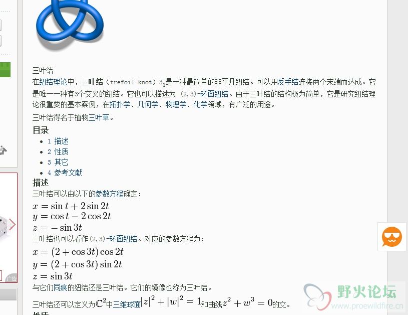

2753
417
4149
热心助人勋章希望之星勋章优秀会员勋章嘉宾勋章

发表于 2016-12-21 13:59 | 显示全部楼层
曲线方程网上搜来的,
加了一个*360.
曲线形状觉得有点不像。
