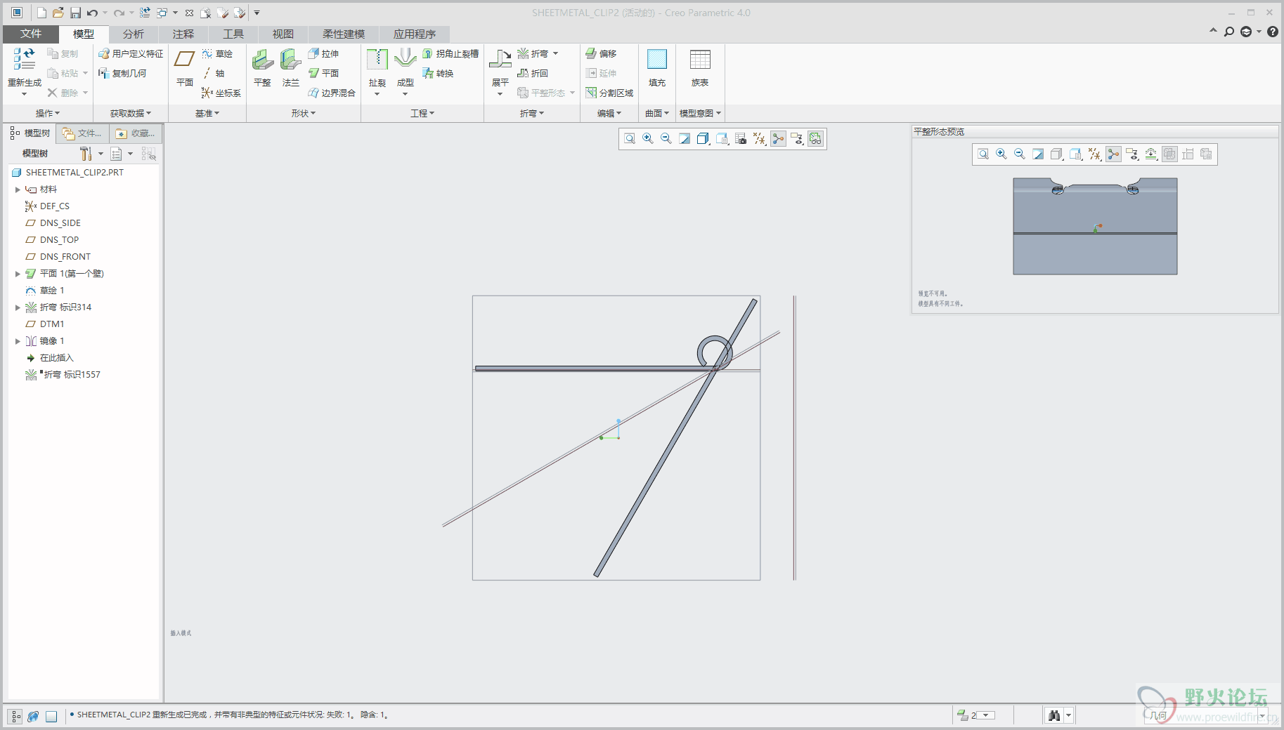

钣金的Roll 的折弯生成失败,请帮忙看看为什么???
左右两边的特征应该是镜像的,但是另外一边一直不能成型!

发表于 2016-12-20 19:35 | 显示全部楼层
你的镜像与先前的对象已经相交了

 楼主| 发表于 2016-12-20 20:00 | 显示全部楼层
jiangxue 发表于 2016-12-20 19:35
你的镜像与先前的对象已经相交了
你好,我这个是照着指导书上教的做的呀。。。 镜像面相交不可以做折弯了吗?每个分离壁的折弯不应该的独立的吗?
