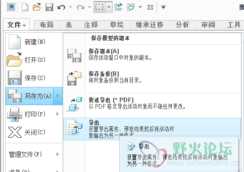

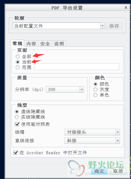

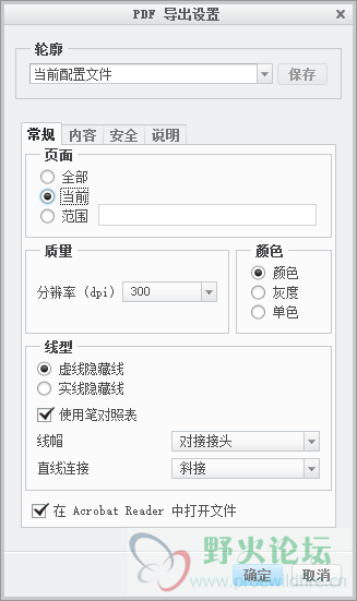

发表于 2016-12-20 11:53 | 显示全部楼层
这个简单啊,如图,转化界面选上当前页就行了
567
788
发表于 2016-12-20 11:55 | 显示全部楼层
打开工程图--文件--另存为--导出
导出配置--设置
常规-页面   自己设置要导出的页面
