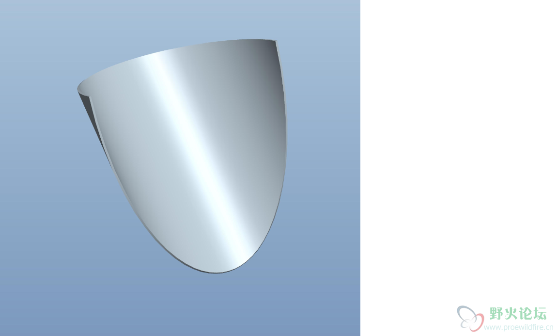

谁能帮我展平图片圆弧面,请指点。谢谢!

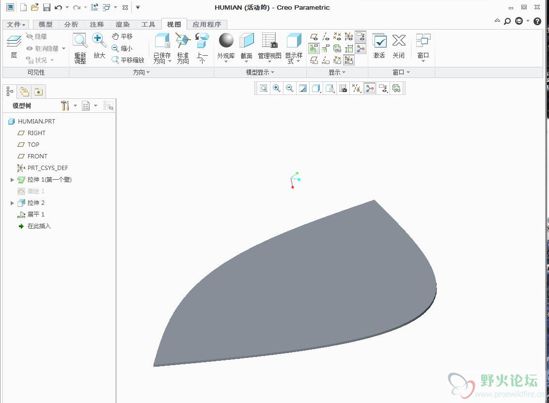

发表于 2016-12-19 21:20 | 显示全部楼层
楼主,我用PROE5.0试过了,我展不开;不过用Creo 3.0点一下展开什么也不用选就很轻松的展开了。
附件是用Creo 3.0展开的;
期待高手用野火版本的展开方法。

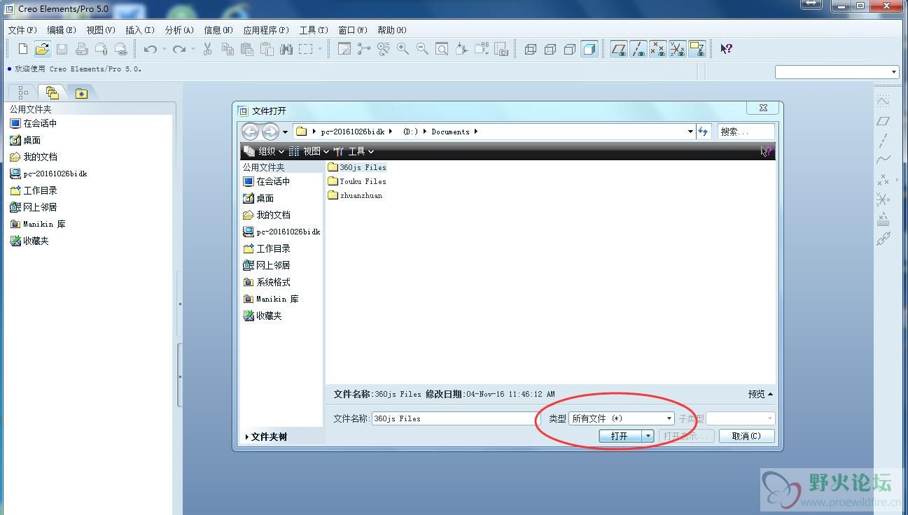

我是用Creo 3.0展开的,所以PROE5.0是打不开的,版本低;你要不装个Creo 3.0,
另外2楼的他是用的Creo 4.0比我还高一个版本,他如果上传的PRT档你也是打不开的;他现在给你上传的用PROE5.0也能打开(点击“文件”或打开--打开窗口右下角的”类型“选“所有文件”<如图>)。
Creo 展你这个图很简单,什么固定面都不用选就点展开就可以展开了。

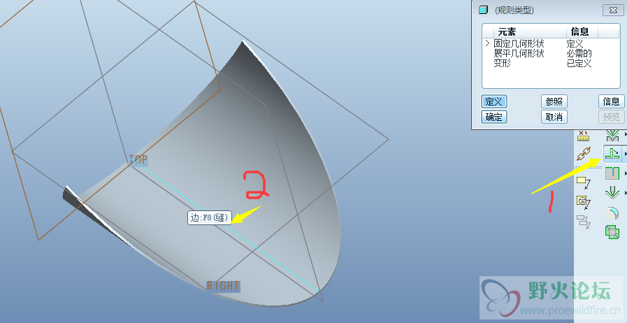

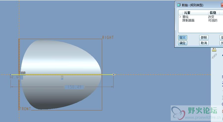

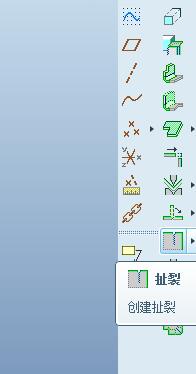

由于楼主的零件是没有一个直线或直的面,所以要做一条鏠,详细如图片,最后的效果如楼上CREO3.0做的一样
,对比发现CREO3.0自动展开其实就默认在中间位置增加一个鏠上去【鏠就草绘一条直线就OK】,与图片做法结果是一样了,最后结果的PRT无法上传(本人PROE5.0近来出了点问题,使用钣金时进行一些操作就会自动退出,只能做到有鏠的这一步,请见谅,楼主要按图片步骤操作,结果是没问题的)!!
