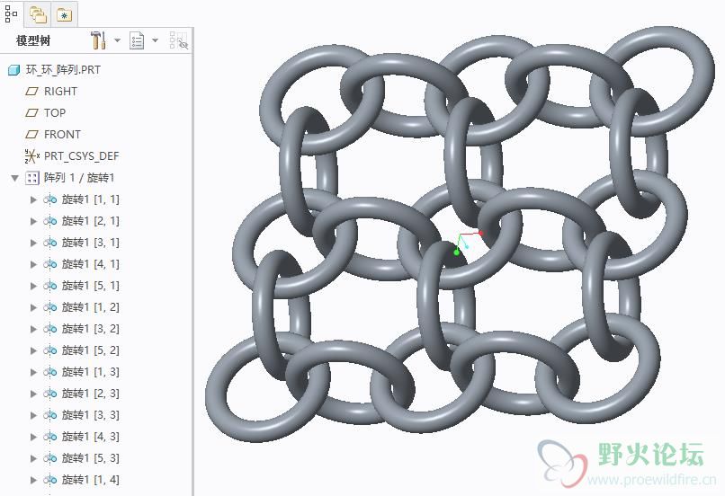

这个怎么画,
890
1090
发表于 2016-12-18 20:46 | 显示全部楼层
事先计算好阵列距离,再用方向阵列方式直接从两个参照方向整列即可。

发表于 2016-12-18 20:48 | 显示全部楼层
仅供参考。。。Prt为Creo3.0版本。

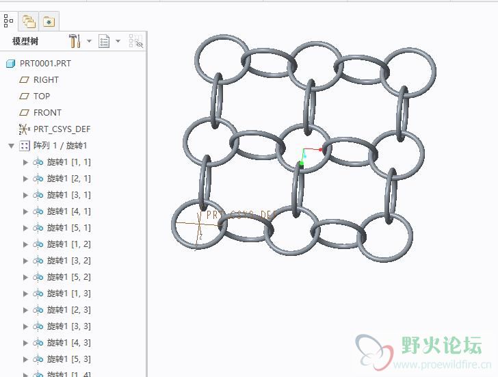

发表于 2016-12-19 08:15 | 显示全部楼层
应该有个角度旋转的阵列

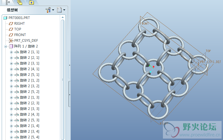

发表于 2016-12-19 09:37 | 显示全部楼层
重新做了下,阵列的时候选不到角度是怎么回事
我知道了,原来是用了继承里的移动
