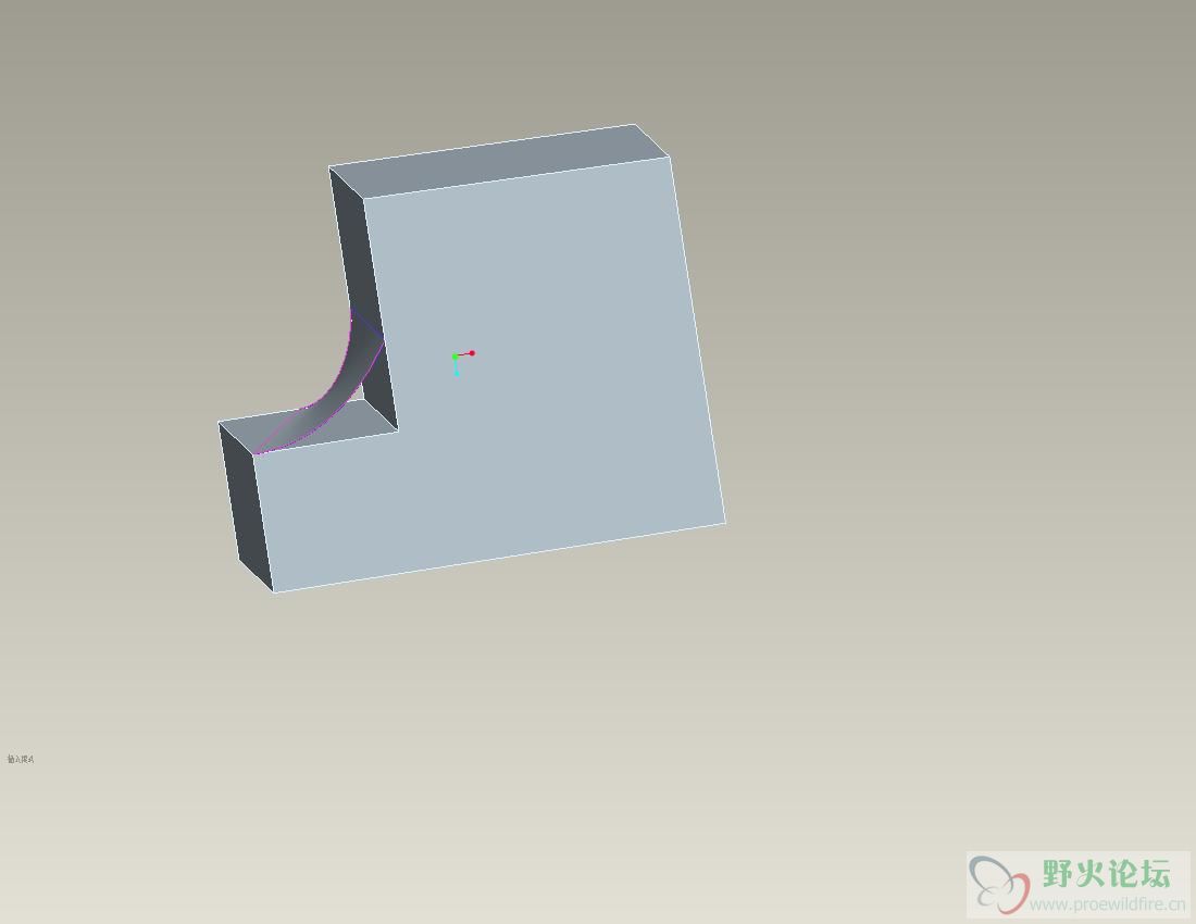

发表于 2016-12-18 11:59 | 显示全部楼层 |阅读模式
请问怎么可以将图片中的空缺填上?谢谢
44
发表于 2016-12-18 13:06 | 显示全部楼层
在两侧填充两个面  与这个曲面合并   再实体化

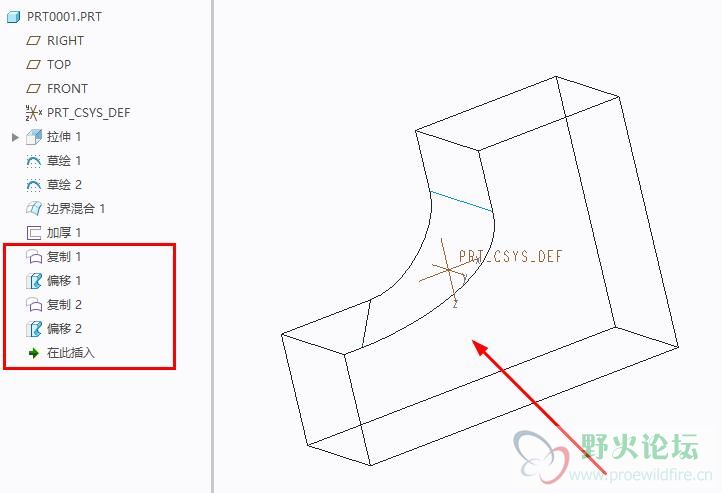

发表于 2016-12-18 19:49 | 显示全部楼层
偏移的做法。。。仅供参考。
360截图20161218194239226.jpg 360截图20161218194333449.jpg 360截图20161218194357256.jpg
py.prt.zip (31.9 KB, 下载次数: 8)

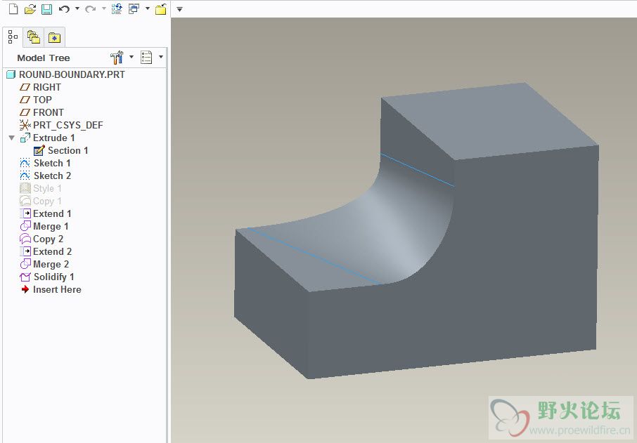

发表于 2016-12-19 11:48 | 显示全部楼层
利用原有的兩邊面延伸
round-boundary.prt.1.zip
88.1 KB, 阅读权限: 1, 下载次数: 0

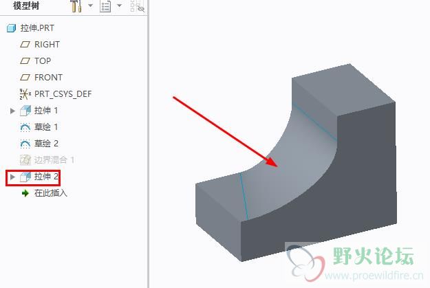

发表于 2016-12-19 15:25 | 显示全部楼层
拉伸 最简单
360截图20161219151941917.jpg 360截图20161219152016358.jpg 360截图20161219152335204.jpg
拉伸.prt.zip (29.11 KB, 下载次数: 4)

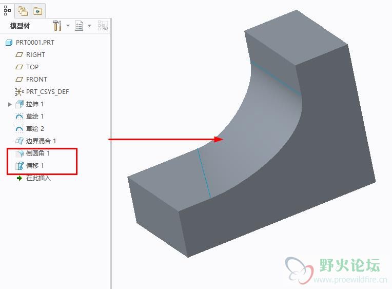

发表于 2016-12-19 16:26 | 显示全部楼层
倒个R角,曲面替换就行
