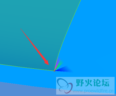

[已解决] 高手们,我这个倒角为什么不能成功?帮忙看下,已上传PRT

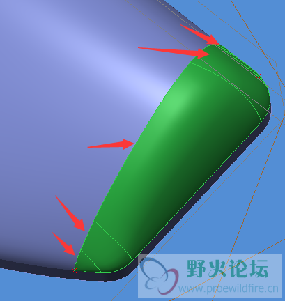

边界混合出来的碎面有很多,而且两个面的交接处有收敛,没有很好的过渡,自然不能倒角。先把面处理好了,再倒圆角,倒圆角的时候改成“可变圆角”方式,两边曲面相接处半径为0,中间就随意吧。

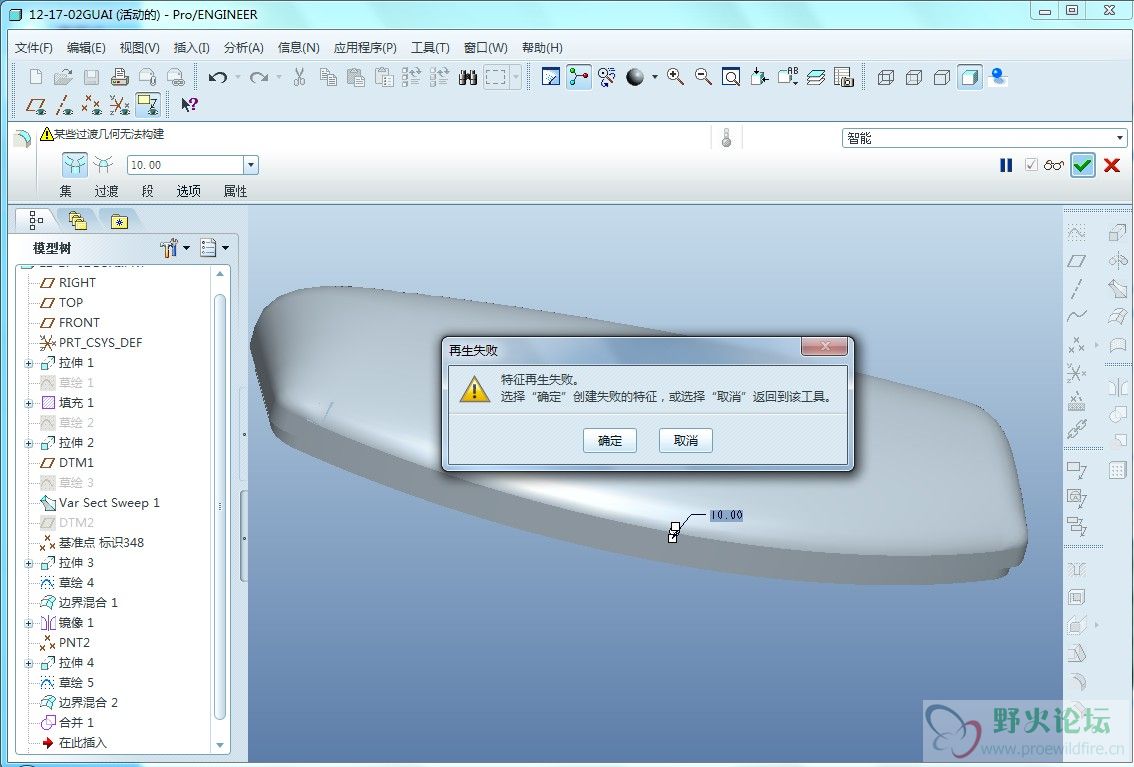

终于可以上传了  有高手帮帮忙,,看下是什么原因怎么倒不了角?感谢了

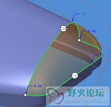

用可变半径   把两头设置成0就可以倒出来    因为你两头相连接的是相切曲面

草绘尺寸都是灰的
做出来的面连加厚1MM都不行
更别提以后的倒圆角了

建议楼主可以认真学学曲面知识,面做的不好,一切都是徒劳
