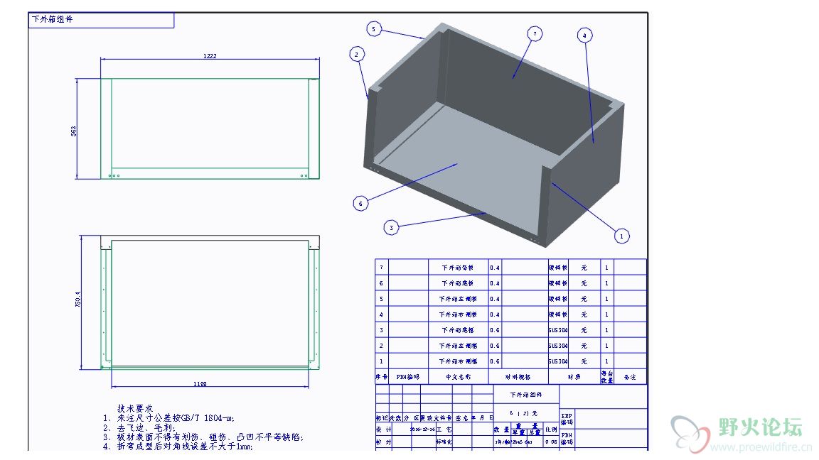

请高手留意我的三维图的右下角,应有右侧框,且有三个六角孔,但在工程图时,却不见了右侧框这零件,导致底部只有二个六角孔,不知为何,请教高手和老师,谢谢。
发表于 2016-12-16 17:42 | 显示全部楼层
点击重新生成就可以更新2D图了

右侧框这零件在府视图中有,说明这个零件在呢。可能是右侧框这零件只生成2个孔特征时,你就生成工程图了;第3个孔时后来生成的,然后,你可能双击过工程图中的模型投影视图,其它的视图没有更新。
你在工程图中双击主视图,更新一下这个视图就可以了!

建议在config.pro配置文件中增加:auto_regen_views yes 试试

谢谢各位老师!但是还是不行,并且在三维图中,右侧的有孔门框是不能被点击选择的,是否镜像产生的零件不能被选择点击?但是我的右侧板也是镜像出来的,为什么就可以点击?

谢谢各位老师,成功了
