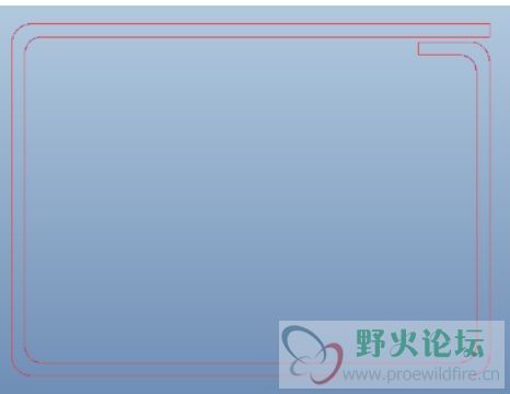

图中的环形圈,实际加工时是怎么折弯出来的呢?这种形状生活中挺常见的。
按道理,最后一道弯是和刀具干涉的呀,如下图。
缺实际经验,还请行家指导,谢谢!

我见过的有两种方法,其它的方法请师傅补充:一个就是最后一刀以刀的最小口折,折后那个长边是有角度的,也就是翘起来的,再用刀从外面压平再用土方法用榔头轻轻敲平,我见过的老师傅都是敲的又快又好的。再一个就是有专门的折弯机,从外边卷折,速度很快的。如果要求不高,也可以用人工作,一个工作台,做好的卡口和扳杆就能分四次折出一个。

前提是钣金不能太深

折弯机呀

谢谢这位师傅,您说的很清楚。就是最后一句话不太明白,“卡口和扳杆”,“分四次折出一个”。因为没见过,这个卡口和扳杆是不是类似折弯刀上、下模的简易工装?

就是做的一个扳90度角的工具,一般都是公司自己按自己的需要做的,做钢筋方框也是这个工具,卡口是因为你要折的是钣金件。就是个治具。

我们厂都是从最短的那一折开始折,到第四折的时候先折个大角度,然后用压平上模压到90度
