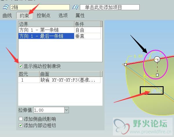

如图所示,我做曲面混合选择垂直的时候,有一条边始终垂直的方向不对,怎么改变呢
图一

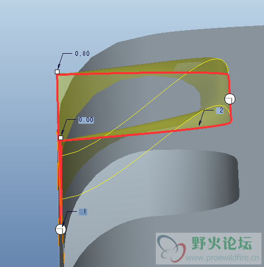

图二,曲面混合上面那个垂直方向不对

对啊,混合的曲面是垂直你这条曲线边的,而不是垂直你零件的表面,你说的不对,不知你想要的是什么效果?
从侧面看曲面是从下面绕到上面在垂直于零件表面的,我要的是从下面直接垂直

传个part上来吧,你可以通过调节曲率来调节

把推拉方向输入负数即可

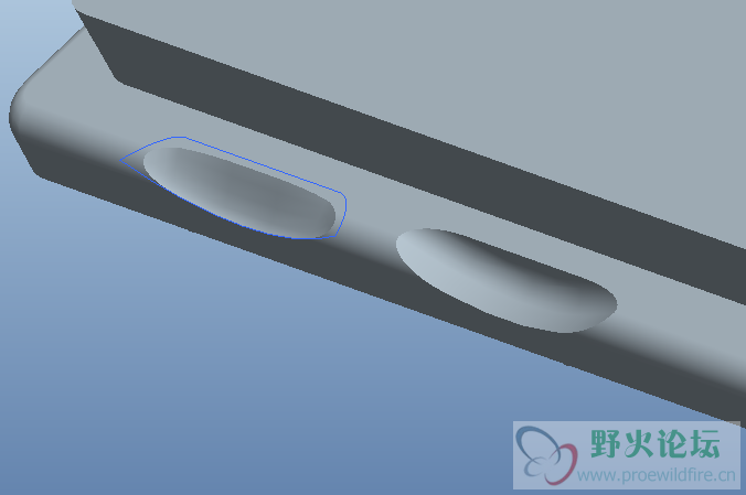

然后用实体化切除,刚学会
