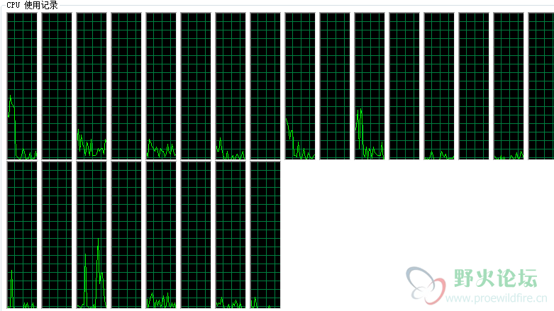

现用工作站HP Z820,双至强 CPU(两个CPU) E5-2640;16GB内存;显卡为丽台Quadro K4000(3GB)内存,硬盘为(300GB/15000转/每分)的日立硬盘;
在工作中仍然出现卡顿,尤其是组件更新时候,会很卡
文件(零件和组件)数目(种类)在750种,文件夹下的组件和零件(除工程图),工作内容是自动化设备;
请问如何才能达到快速更新,加快工作效率,提升哪一部分会帮助比较大?
(隐含部分工件的方案已知,但受限工作需要,很多时候不能隐含)

个人觉得,CPU在你这里应该不是瓶颈了。
否则,
那些使用普通台式机的,
早就没法干活了。
cpu虽然核数多,
我自己的发现有时只有几个核在工作。
173
249
 楼主| 发表于 2016-12-15 15:12 | 显示全部楼层
否则,
那些使用普通台式机的,
我这里的CPU显示是这样,确实占用只有百分之一,但是内存占用了9GB,难道是是内存太小了?但是绝对没有超过9GB,再多恐怕也用不上啊;内存又不是计算工具按道理够用就可以了,也没听说谁的内存大就运行快(够用的情况下)
就是没办法看显卡,不知道是不是显卡的问题
CREO的文件都是被加载到内存里的,也不存在硬盘的问题(更新的时候,不是保存的时候,所以跟硬盘估计没多大关系吧)

好象cpu能力过剩了
我的4核8线程,
也只有3个线程,
百分之十多点。
显卡应该也可以看的,
win7桌面右击,
有个Quadro控制面板,
里面好象有的,
勾选一直显示。
