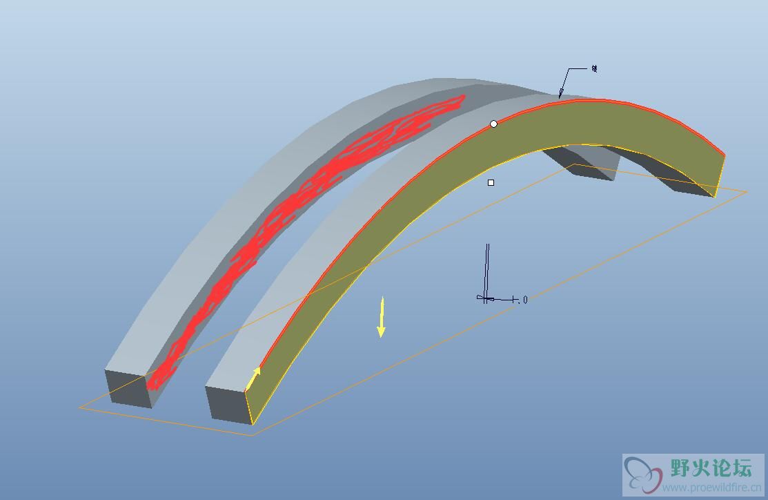

图上这种筋的侧面需要做斜度,这种带弧度的,实际上不止两个,而是有几十个,但是我发现1条筋的两个侧面做斜度,都需要分两步才能完成,因为拔膜的轴是一条曲线,何况是几十条筋,那得分几十步才能完成,所以我就想问下有没有其他办法可以在一个步骤内对这种几十个的曲面进行拔膜?

发表于 2016-12-14 10:34 | 显示全部楼层
可以得,你把原图上来。

发表于 2016-12-14 10:52 | 显示全部楼层
筋是一样的话就做一根,通过复制片体镜像的方式完成

 楼主| 发表于 2016-12-14 10:54 | 显示全部楼层
钟汉昌 发表于 2016-12-14 10:34
可以得,你把原图上来。
上传了附件,大概是这样的

发表于 2016-12-14 13:52 | 显示全部楼层
参考阵列就可以了。

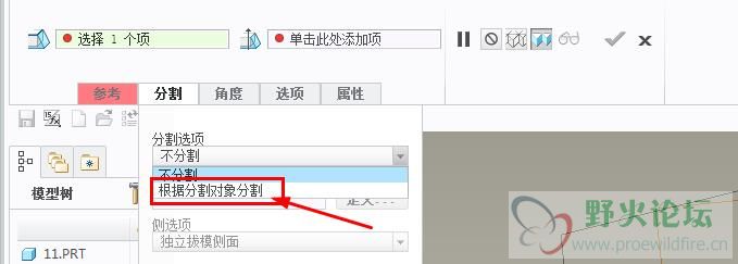

发表于 2016-12-14 19:08 | 显示全部楼层
5楼的方法可以。
或者按照
如图片。。自己琢磨。

 楼主| 发表于 2016-12-16 10:49 | 显示全部楼层
钟汉昌 发表于 2016-12-14 13:52
参考阵列就可以了。
我知道参考阵列是可以,但是实际上是stp格式的,没有步骤的,还有其他办法吗?

发表于 2016-12-16 10:53 | 显示全部楼层
有,可你自己重新画个,咋意思?

 楼主| 发表于 2016-12-16 10:57 | 显示全部楼层
钟汉昌 发表于 2016-12-16 10:53
有,可你自己重新画个,咋意思?
我重新画个是为了表达这种类型的筋,相当于收到1个3d图,stp格式的,有很多这种筋,需要作拔模斜度处理,有没有好的方法
