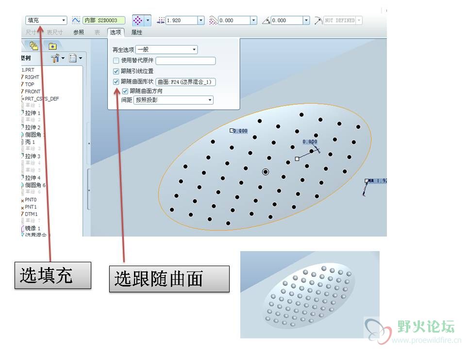

试一下这种阵列方法是否可行
529
726
发表于 2016-12-14 08:53 | 显示全部楼层
http://www.proewildfire.cn/thread-135415-2-1.html
也可以参照看看这种方式
