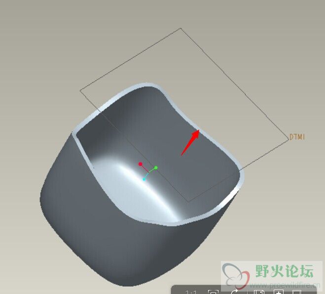

大神们好,我之前学过PROE 荒废多年 现在工作关系 又要捡起来了曲面是做犀牛的同事做好的  我需要做一个朝内的台阶   深度2mm  宽1mm  外壳有1度的拔模角度在了,  求简单方法。。。

使用 唇 功能。
 楼主| 发表于 2016-12-13 14:07 | 显示全部楼层
唇功能是不是 只有在CREO 中才有这个功能呢?

发表于 2016-12-13 14:26 | 显示全部楼层
扫描切除就行了
 楼主| 发表于 2016-12-13 14:31 | 显示全部楼层
轨迹直接选那个曲线也可以切?

发表于 2016-12-13 14:36 | 显示全部楼层
葱油饼 发表于 2016-12-13 14:31
轨迹直接选那个曲线也可以切?
可以的

发表于 2016-12-13 17:01 | 显示全部楼层
偏移--展开特征   这个应该也可以吧

发表于 2016-12-13 20:36 | 显示全部楼层
你这个产品分型面很不规则,用偏移----草绘需要的凸台截面,这样的方法利于控制尺寸,与另一边配合也好调整尺寸及间隙。

HWQ868 发表于 2016-12-13 20:36
你这个产品分型面很不规则,用偏移----草绘需要的凸台截面,这样的方法利于控制尺寸,与另一边配合也好调整 ...
请问最后剪切掉需要配合什么步骤吗?台阶大概做出来了 但是出错 不能成立

发表于 2016-12-14 16:23 | 显示全部楼层
上个3D档,这样说不清楚
