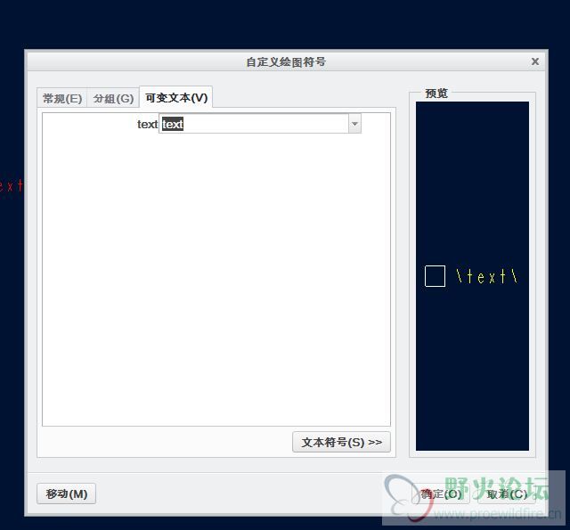

为什么一用creo3.0的柔性建模就自动关闭软件?还有我自定义球标  选择文本本来选到了   但是可变文本栏就是不显示 可变文本  设置的值也没有  郁闷死了

\text\ 你的可变文本加斜杠了吗 , 斜杠方向对吗

发现了 谢谢   是我的斜杠弄反了
