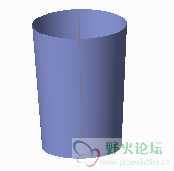

  不知道破衣里面有没有命令把圆柱之类的曲面展开,如下图
此类规侧的曲面
此类规侧的曲面

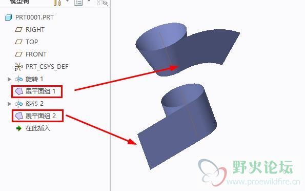

发表于 2016-12-12 16:01 | 显示全部楼层
yh1212.prt.zip (43.33 KB, 下载次数: 17)

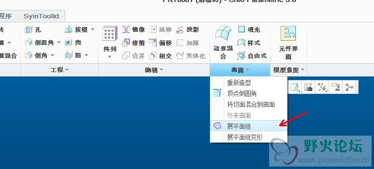

发表于 2016-12-12 16:31 | 显示全部楼层
如图
