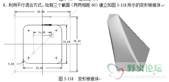

三个截面的区段数不一样,怎么画出来呢
 楼主| 发表于 2016-12-12 12:09 | 显示全部楼层
已经画出来了。

增加个混合顶点
80
88
发表于 2016-12-12 20:36 | 显示全部楼层
三角形的一个角增加混合顶点,两个截面混合顶点个数一致即可
