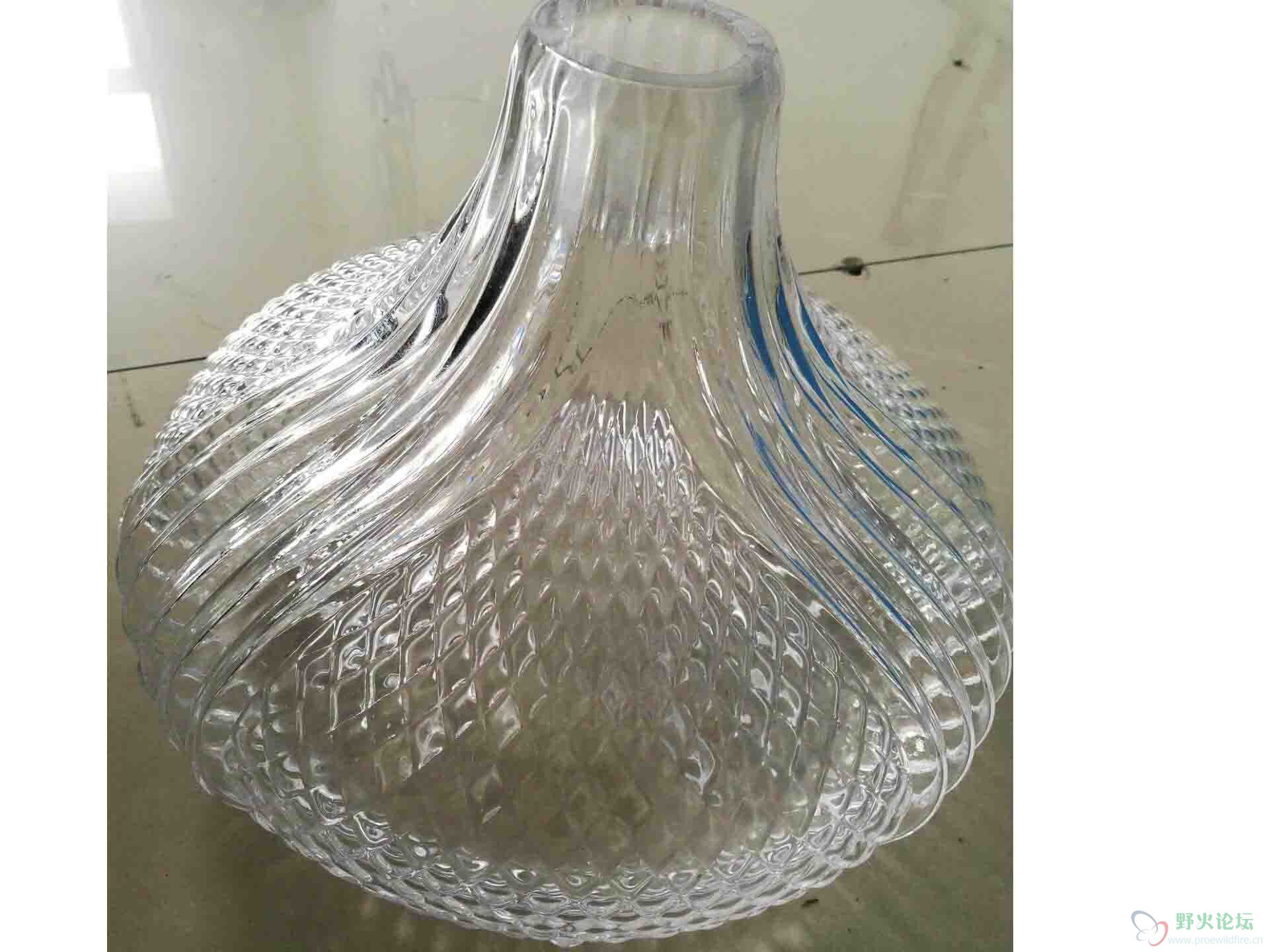

像这种花纹,我应该用什么思路画,阵列能弄出来吗,大神们给个思路
花瓶
花瓶

发表于 2016-12-12 09:23 | 显示全部楼层
先包络出扫描轨迹,再扫描,
这和我头像图是一样的。

 楼主| 发表于 2016-12-12 09:31 | 显示全部楼层
不是很懂,大神有没有类似的模型,我研究下步骤

发表于 2016-12-12 13:54 | 显示全部楼层
图形要求不高的就做像做网纹滚花那样做吧,扫描一条边出来,镜像,再阵列吧

发表于 2016-12-12 15:20 | 显示全部楼层
你可以尝试搜索一下相关扭曲资料,从这方面着手。
你先忽略乱七八糟的条纹,尝试把圆柱变成这个形状。

 楼主| 发表于 2016-12-12 16:16 | 显示全部楼层
滚花感觉效果不怎么好

 楼主| 发表于 2016-12-12 16:17 | 显示全部楼层
这种能不能再平面上做好,然后扭曲成这种样子

发表于 2016-12-13 12:57 | 显示全部楼层
建议还是从简单的曲面设计入手,这种图形不适初学者。

发表于 2017-1-14 10:09 | 显示全部楼层
展开曲面,可变剖面扫描,阵列应该可以
