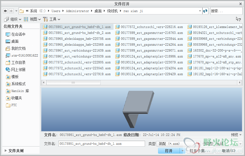

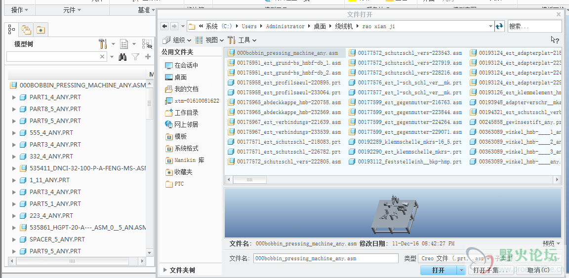

在打开一个装配本时,往往很难找到最大的装配,在一个个预览装配体,浪费很多时间,
现在,我们只需要在最大装配体前加上000,当然000仅有一个装配体可以带有,当我们每次打开装配体时,第一个文件就是最大装配体了,给别人看3D时一目了然。
未增加000前
未增加000前
增加000后

组件多了我也是在总装配名字前面加几个0,好找

我是加A,但不知道0和A哪个更前
98
121
发表于 2020-8-1 08:26 | 显示全部楼层
果断还是数字在前
