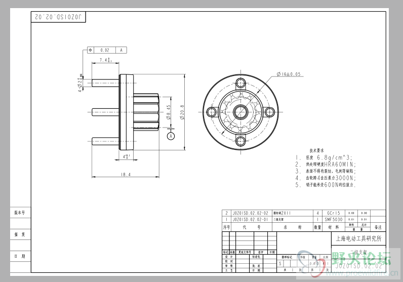

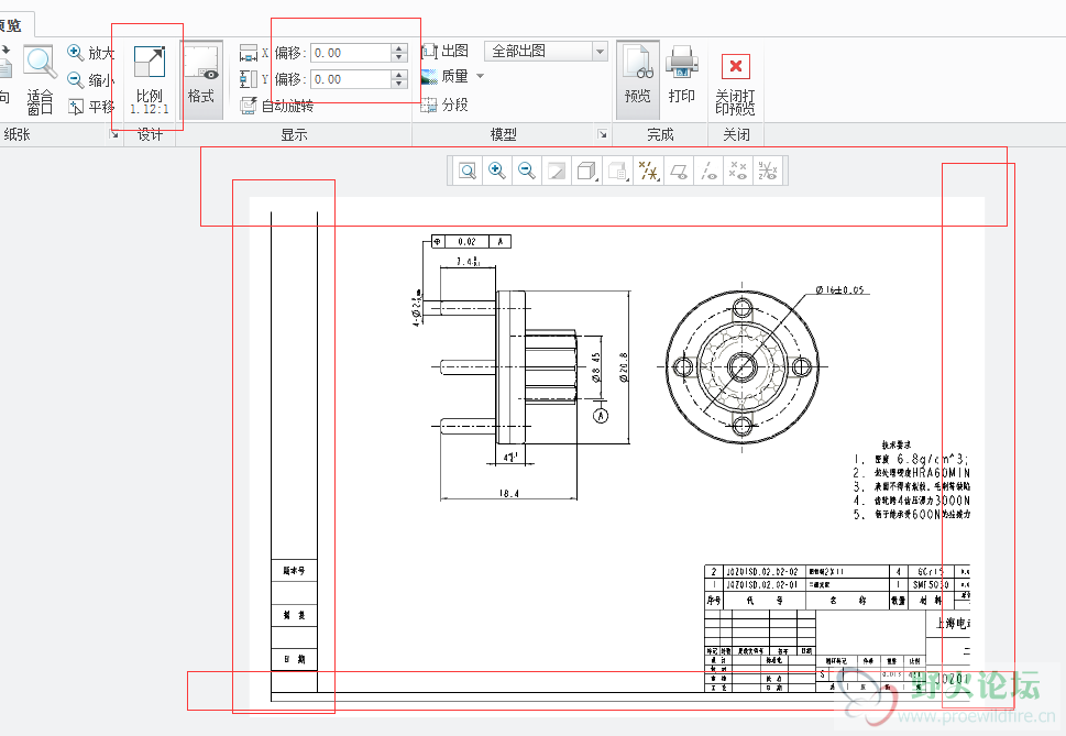

有时候打印小样图纸,需要将A3图直接打印为A4图纸,creo打印提供了一个初始设置:
打印纸设置为A4,但是还需要设置好x、y偏执距离和打印比例:
具体参考下图:
游客,如果您要查看本帖隐藏内容请回复
导出的结果如下图:

跟打印机有关,我的缩放比例为1.12,其它就不用设置了。
A3D打印为A4,只改比例为1.12恐怕不行,四粗边,不对称打印,左及下边有多余的,二右击上边,没有露出
