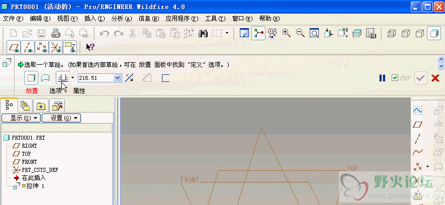

发表于 2008-10-27 16:07 | 显示全部楼层 |阅读模式
proe4.0的操作栏跑到窗口上面,不符合用户习惯,能不能设置好像PROE2.0/3.0窗口下面

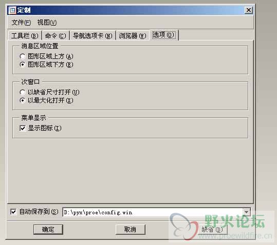

发表于 2008-10-27 16:28 | 显示全部楼层
菜单“工具——定制屏幕,弹出的对话框点最后一栏“选项”。在其中“消息区域位置”选择“图形区域下方”即可
[ 本帖最后由 panyexincad 于 2008-10-27 16:31 编辑 ]
60
 楼主| 发表于 2008-10-27 16:38 | 显示全部楼层
谢谢原来是这样子
