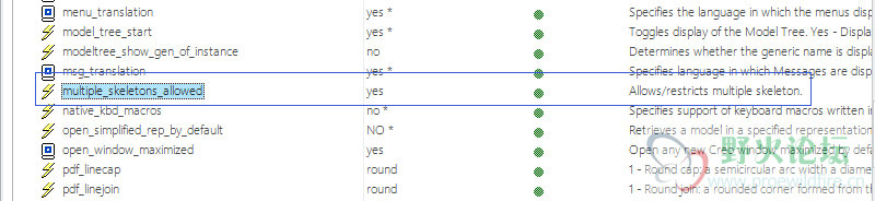

多个骨架的话,要加这个。

发表于 2016-12-10 09:45 | 显示全部楼层
是不是骨架模型保存的位置不在当前文件夹中?
