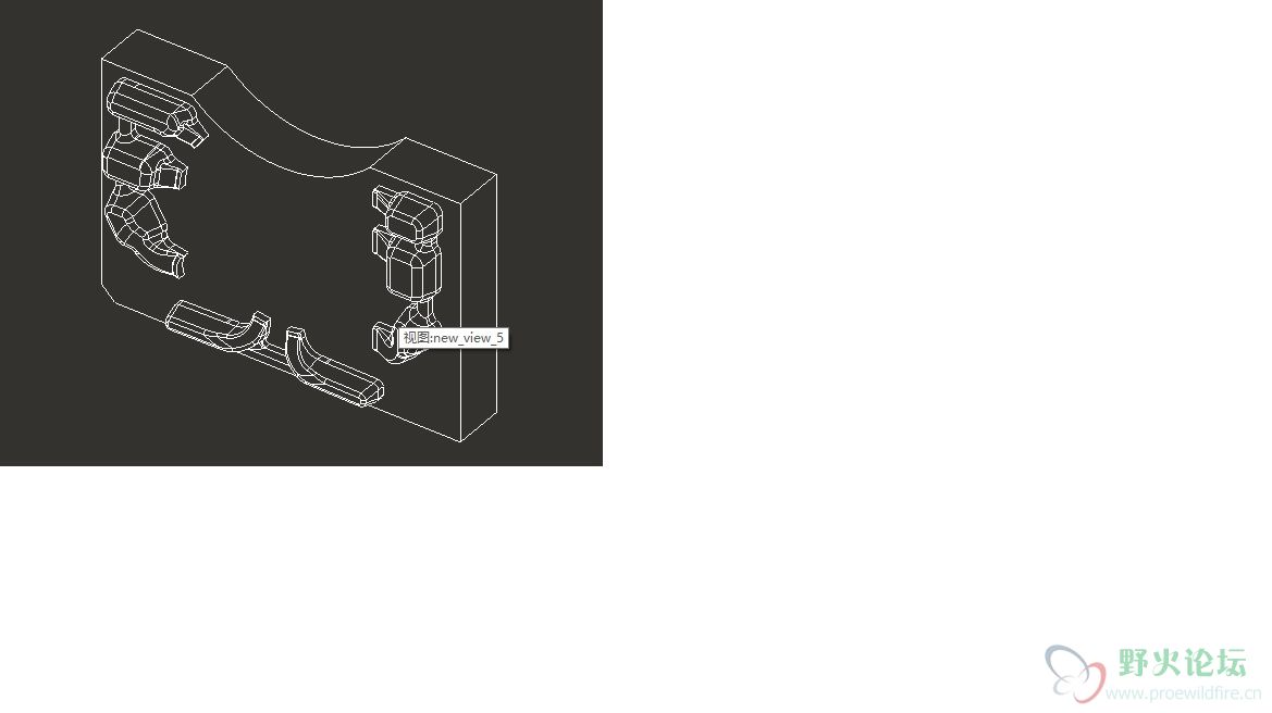

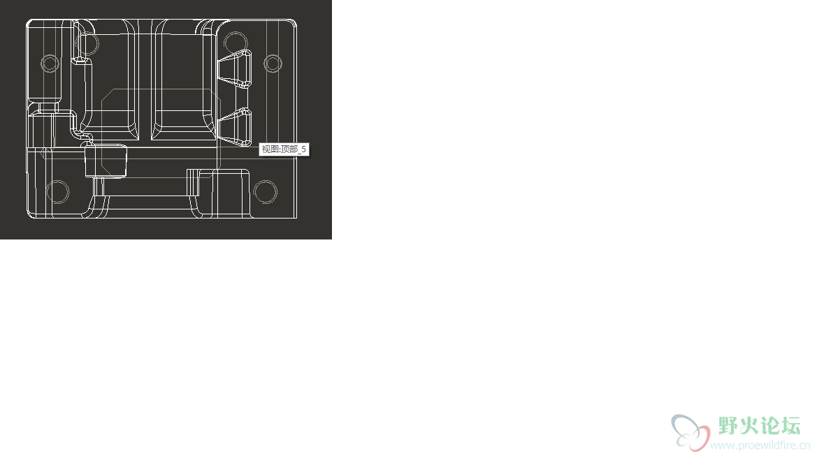

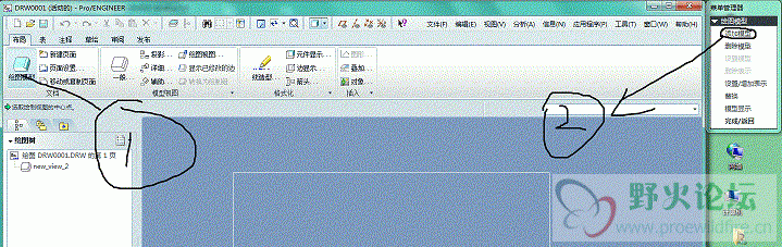

求大神指点,如何将两个零件的绘图放在同一个绘图页里面!且两个零件不是在同一个组件里的。比如,我要将如下两个视图放在同一个页面里,该如何解决?
222
222
111
111

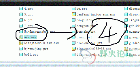

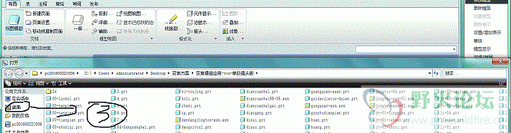

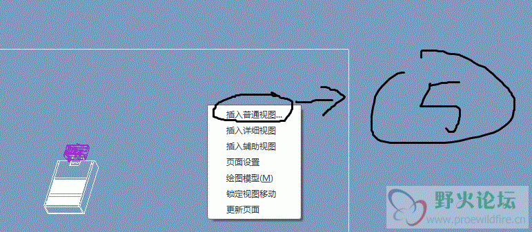

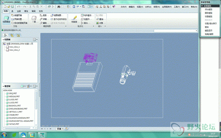

发表于 2016-12-9 18:20 | 显示全部楼层
在工程图模块中选择 绘图模型  选像卡 选择添加模型

发表于 2016-12-9 18:41 | 显示全部楼层
工程图里有个添加模型

发表于 2016-12-10 09:32 | 显示全部楼层
