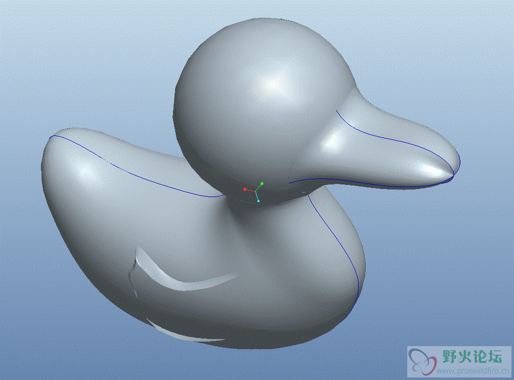

新人报道,学习做个了一个小鸭子,但是不完美,求大神指点,为什么鸭嘴的地方很难调完美?

因为你画的时候,鸭嘴构线生成的面没调好,出现尖角面了,最好切除尖角面重构面或设置线条约束条件。

那我只能跟你说,切了嘴巴,再画曲面
