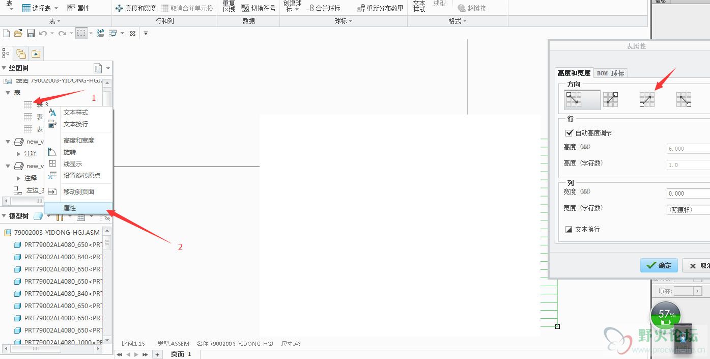

发现了个比较方便的方法。一次完成升降序,不需要重新制作表格,也不用修改什么参数,给新手参考,DX勿喷,
在DRW特征树下选中表--右键选择属性--表的增长方向 向上及向右(第三个),确定就可以了。
图1:调整后的效果: B1.jpg
图2:调整方法: B3.jpg
图3:未调整前: B2.jpg

creo2.0以后有这个功能,在定义重复区域表时确定以上从上还是下,从左还是右。

如果不是重复区域的表格,这个功能没用吧

 楼主| 发表于 2016-12-9 16:28 | 显示全部楼层
pzf08 发表于 2016-12-9 08:32
如果不是重复区域的表格,这个功能没用吧
是的,重复区域表格有效

eimas 发表于 2016-12-9 16:28
是的,重复区域表格有效
还是我太武断,刚才试了一下,非重复区域的表格也有效

 楼主| 发表于 2016-12-10 16:08 | 显示全部楼层
实践出真理!~\(≧▽≦)/~
