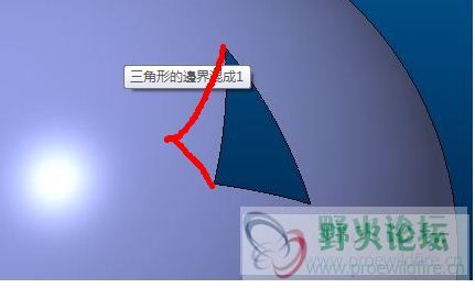

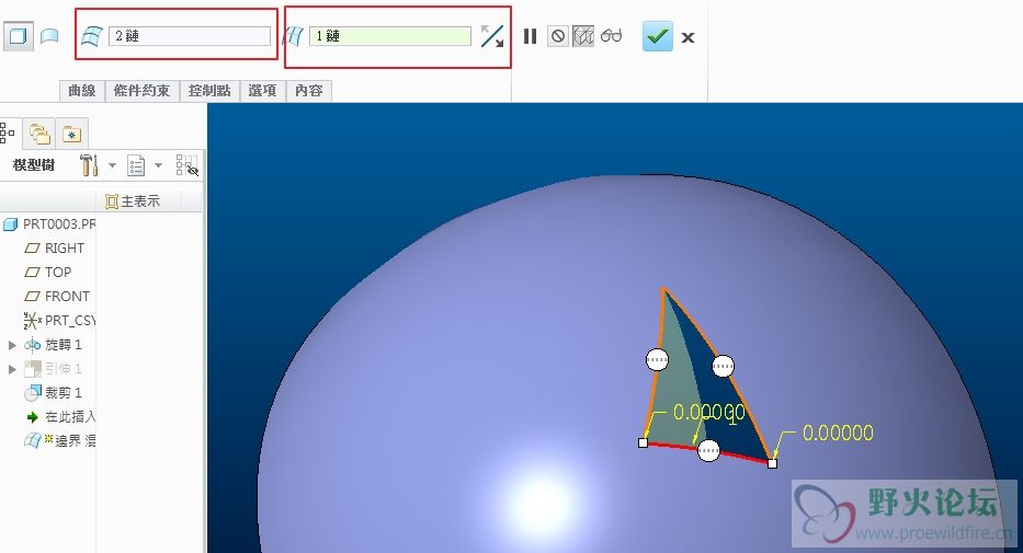

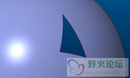

如下圖, 只能選1邊, 也無法選三角形頂點
我把檔案放上來, 切成4邊的方法是可行的, 感謝提供做法的大大, 有沒有其他方法呢?
檔案格式: stp
12/13: 感謝大家幫忙, 目前試過切成4邊形再做邊界混成--ok
           另一方法, 三角形沒有第四邊可以選取, 可以以其中一頂點代替, 要用右鍵循環選取

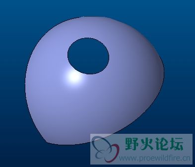

12/13: 昨天在試 圓形的邊界混成, 弄不出來, 請教大家都怎麼弄圓形的邊界混成?
檔案格式: stp

发表于 2016-12-8 14:53 | 显示全部楼层
可以剪切出四边吗,在边界混合!
426
581
发表于 2016-12-8 14:56 | 显示全部楼层
楼上正解!
529
726
如红色线切掉, 再边界
475
543
发表于 2016-12-8 15:02 | 显示全部楼层
楼上的方法应该可行,直接切出来一个四边形,再用边界混合,然后边界混合里面的约束要全部选相切,做出来的面和本来的面合并后才会顺

发表于 2016-12-8 15:29 | 显示全部楼层
是不是边的选择顺序不对,看了感觉应该是第一个框里是选择那一个短边,第二个框里选择另两个长边。
可能还要检查下各自三边是不是各是一根线,有没有极小的线头没有选上。

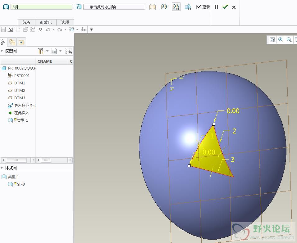

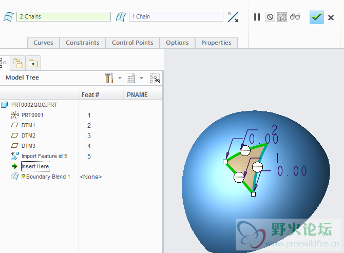

发表于 2016-12-9 09:06 | 显示全部楼层
三边也是可以得。
prt0002qqq.prt.zip
46.87 KB, 下载次数: 23
creo 3.0
