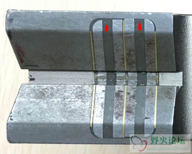

图中V槽部分是有磁性的,本人猜测其中红色点中的材料是某种磁性材料,周围黄色是黄铜。但是不明其原理和材料是什么。求助各位大神,请不吝赐教,谢谢~~

这应该跟手动精密磨床的磁性吸盘是一样原理吧

磨床的磁台之所以做成铜铁相间的结构形式,是为了增加磁台的吸力。大家知道,一个吸铁石的N、S两极的吸力最大,磁力线最密。如果一个磁台做成一个整块的磁铁,那么只有磁台的两端才能吸住铁块,其余的中间部分会由于吸力不足而不能使用。如果把一整块的磁铁分割成许多的小磁铁的话,每一个小磁铁都会有两个N、S极,都会有致密的磁力线。因此,可以增加整个磁台的吸力,使整个磁台都能够用很强的吸力吸住铁块。铜是不导磁的材料,可以把一个个的小磁铁隔开,使一个个的小磁铁成为一个个独立的,具有单独的N、S的磁铁

电磁吸盘是一种用电磁原理,通过使内部线圈通电产生磁力,经过导磁面板,将接触在面板表面的工件紧紧吸住的,通过线圈断电,磁力消失实现退磁。
电磁吸盘由底壳,铁芯,线圈,面板,接线盒组成.其制作工艺如下
1.选择合适的材料进行焊接或者铸造底壳
2.把铁芯按照不同吸盘的种类安装在底壳上
3.缠绕相应匝数和技术参数的线圈,烘干后套在铁芯上
4,底壳内部浇注沥青或者其他防水材料
5,制作面板,与底壳部分安装在一起
电磁吸盘采用直流供电,具有稳定,吸力强,剩磁小等特点.
电磁吸盘按照不同分类可分为普通吸力吸盘和强力吸盘.普通吸力吸盘吸力10-12公斤每平方厘米,强力电磁吸盘不低于14公斤每平方厘米.按照用途可分为磨床用电磁吸盘,铣床刨床用电磁吸盘,磨刀机电磁吸盘等.
