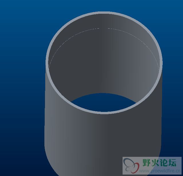

我的软件版本是未发行版 不知道是否跟这个有关系
去掉0.5mm出现这种现象
去掉0.5mm出现这种现象

发表于 2016-12-7 13:39 | 显示全部楼层
打开正常, 可能和显卡显示有关系, 你看导入工程图会不会有多余的线, 没有的话就没问题 。。
确认下图有没有问题,没问题的话多数是显卡造成的!

发表于 2016-12-7 14:25 | 显示全部楼层
正常,显示问题

发表于 2016-12-7 14:50 | 显示全部楼层
可以尝试下优化一下视图显示功能。
视图——显示设计——模型显示——(边/线:边质量-很高)(着色:质量-10)
 楼主| 发表于 2016-12-7 17:22 | 显示全部楼层
导入工程图还是会存在,按照5楼兄弟的方法设置可以了 谢谢!!
原来是设置的问题 谢谢!
 楼主| 发表于 2016-12-7 17:23 | 显示全部楼层
设置下可以正常显示了 不然看着难受 谢谢!
 楼主| 发表于 2016-12-7 17:24 | 显示全部楼层
straw3456 发表于 2016-12-7 14:50
可以尝试下优化一下视图显示功能。
视图——显示设计——模型显示——(边/线:边质量-很高)(着色:质量 ...
!!!设置一下那块多余的就没了!!高手!谢谢了!!
