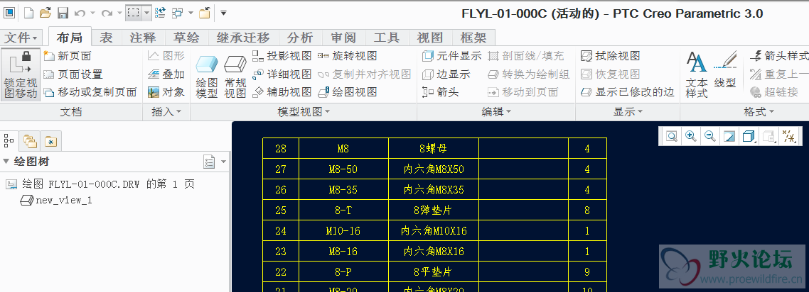

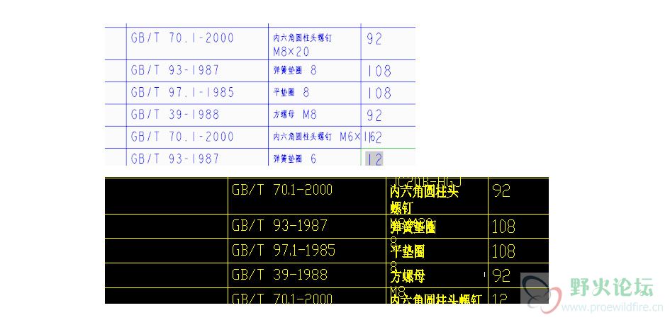

请教各位DX, 将DRW输出成DWG时,对于BOM表里面的内容,经常出现内容超过单元格,或字体大小不合适等情况,
一个一个地在DRW里面调整文本属性相当耗时间,是否有更好的方法,让单元格的内容根据单元格的尺寸来实现自缩放功能,例如EXCEl里面的“缩小字体填充功能”? 22.jpg

发表于 2016-12-6 11:17 | 显示全部楼层
这是你CAD字库的问题,与导图没关系

 楼主| 发表于 2016-12-8 09:12 | 显示全部楼层
威廉 发表于 2016-12-6 11:17
这是你CAD字库的问题,与导图没关系
我CAD字库应该挺全的,中文字显示正常无乱码。现在是想让DRW单元格里面的文本内容,会按照单元格的尺寸自动缩放字体大小,让文本内容始终保持在单元格内。求教。。。

发表于 2016-12-8 09:33 | 显示全部楼层
我也经常出现这个问题,不过是在调低了输出的DWG版本之后...
264
300
 楼主| 发表于 2016-12-8 09:54 | 显示全部楼层
喔? 这样吗,我一般默认输出是DWG2000的版本,那回头我试验下输出2013的,谢谢分享

发表于 2016-12-9 08:53 | 显示全部楼层
eimas 发表于 2016-12-8 09:12
我CAD字库应该挺全的,中文字显示正常无乱码。现在是想让DRW单元格里面的文本内容,会按照单元格的尺寸自 ...
如图转出,效果还可以的,没你说的问题
我认为还是CAD的问题

 楼主| 发表于 2016-12-9 11:06 | 显示全部楼层
威廉 发表于 2016-12-9 08:53
如图转出,效果还可以的,没你说的问题
我认为还是CAD的问题
感谢分享!

 楼主| 发表于 2016-12-9 11:07 | 显示全部楼层
确实,输出为DWG2010以上的格式能正确识别,感谢kaufyoung的分享
